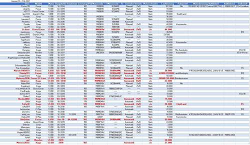

Gemeinsame Liste mit Auto- und Motordaten Betroffener und Interessierter
Gemeinsam führen wir eine Liste über 'Google Spreadsheets', in welche sich jedes Forenmitglied selbst eintragen kann. Die Daten, welche den anderen zur Verfügung gestellt werden, beruhen auf Freiwilligkeit und können bei Anfrage verändert, ergänzt sowie wieder gelöscht werden. Die gemeinsam gesammelten Daten entsprechen keinen wissenschaftlichen Standards und können daher nicht als Ableitung dafür genutzt werden, Herleitungen oder Schlussfolgerungen für die Gesamtheit aller gebauten Motoren zu ziehen. Sie kann aber durchaus dafür herhalten über mögliche Zusammenhänge zu diskutieren und sich auszutauschen. Dazu ist jeder und jede herzlich eingeladen!

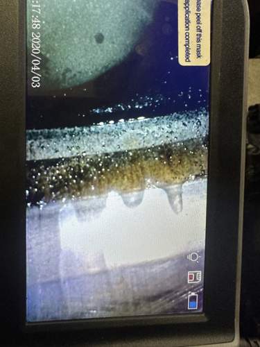

Zum Thema Haarriss & Kühlwasserverlust:
"[...] leider hat sich vor ein paar Tagen mein FoFo - Ecoboost Motor (1.5,150PS) ohne fremde Einwirkung bei einem Gangwechsel verabschiedet. Aussage des FFH: Keine Kompression mehr auf Zylinder 2."
Quelle: https://www.ford-forum.de/.../
"If system pressure drops 27.57kPa (4psi) after 5 hours and borescope inspection through spark plug holes confirms coolant intrusion into the cylinders, short block replacement is required."

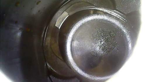

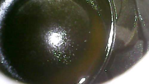

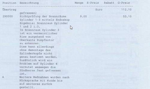

Hallo zusammen, hier ein weiterer Neuling und offenkundig Betroffener von dem Schlamassel 🙁
Ich fahre einen Galaxy, 1,5 Ecoboost, BJ 17, halbes Jahr aus der Gewährleistung raus, 93.000 km.
Letzte Woche ein seltsames Ruckeln und Fahrgefühl festgestellt, Montag abschleppen lassen und Dienstag die bisher bekannte Diagnose für 300 EUR (si. Fotos).
Aussage Händler: Motoraustausch 10-11.000 EUR. Kulanzantrag bei Ford wird gestellt. Erfahrungswert: Wenn Händler 10% gibt, gibt Ford auch 10%. Reden wir also noch von ~8500 EUR.
Nach Austausch mit vielen Kollegen hab ich bereits mit einigen Unternehmen Kontakt aufgenommen, die sich auf Motorinstandsetzung/austausch spezialisert haben, warte hier aber noch auf Angebote. Auf dieses Thema bin ich gestoßen, nachdem ein Berater mir genau von diesem Problem erzählt hat, dass die 1,5er Ecoboost-Reihe bekannt dafür ist, nach 4-5 Jahren die Grätsche zu machen. Grund wäre wohl minderwertiges Material, was zu Haarrissen führt, Wasser im Brennraum & dann die entsprechenden Rostansätze, Zündaussetzer usw.
Jetzt frage ich mich natürlich auch, was ist der beste Weg. Die Zeit ist denkbar ungünstig, alles ist so unglaublich teuer geworden. Erste Schätzungen von Aufkäufern gehen in Richtung 10k EUR - nur was finde ich denn heute an zuverlässigen Fahrzeugen vor allem mit Isofix (3 Isofix-Kindersitze müssen reinpassen)? Das wäre wohl aktuell die denkbar ungünstigste Option.
Der Austausch durch Ford für 10.000 EUR macht natürlich unfassbar wütend, wenn man immer mehr das Gefühl bekommt, dass es eine Sollbruchstelle ist und wir das Auto keine 4 Jahre fahren konnten. Selbst 8000 EUR tun einfach unfassbar weh - woher nehmen? Wir waren froh, dass wir gerade 2000 EUR für unsere Heizung begleichen konnte und jetzt das... 🙁
Die Option eines Motoraustausches durch Alternativunternehmen find ich spannend, kann aber als Laie nicht einschätzen, wie realistisch das ist. Im Autohaus sagten sie, das ist heutzutage bei den Motoren gar keine Option mehr, da es wohl keine Austauschmotoren gibt?! Kommt mir sehr spanisch vor, aber das werden mir die Spezialunternehmen schon sagen 🙂
Beim Thema Motorinstandsetzung bin ich skeptisch, aber aktuell strecke ich halt wirklich in alle Richtungen die Fühler aus.
Den ersten Schock haben wir verdaut - und jetzt geht es eben nüchtern ans Thema: Wie lösen. Habt ihr einige Ratschläge? Erfahrungswerte, was sich bewährt hat?
Danke im Voraus 🙂
Diag1
Diag2

Wenn sämtliche Inspektionen bei Ford gemacht wurden, sollte beim Kulanzantrag deutlich mehr herauskommen. Ansonsten könnte auch eine direkte Kommunikation mit Ford Köln helfen.
Das Problem mit dem Motor ist ja bekannt und es handelt sich um einen Serienmangel. Die Händler haben ja auch das entsprechende Schreiben erhalten. Den Motor kannste vergessen.
Entweder du versuchst, möglichst viel Kulanz rauszuholen oder dein nächster Weg ist zum Anwalt. Alternativ das Auto mit Motorschaden verkaufen.
