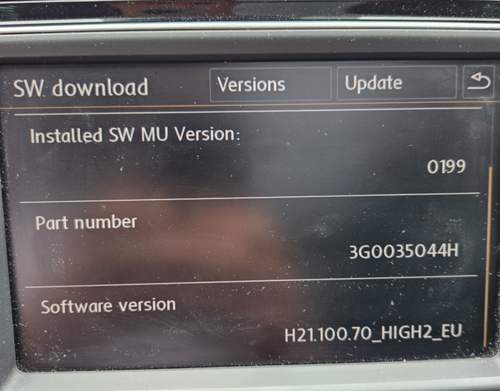

Mich nervt es schon sehr lange, dass mein MIB2.0 (MJ 10/2016) nur Mirror Link unterstützt, welches aktuell von Android ja gar nicht mehr unterstützt wird und um ehrlich zu sein e nie gut funktioniert hat.
Ich habe das Discovery Pro (3G0035044H) mit dem (alten) Display verbaut, welches noch die Knöpfe hat.
Ist es möglich das MIB auf eine Version zu flashen, in der Android Auto sowie Apple Car Play unterstützt wird, ich jedoch mein aktuelles (altes) Display behalten kann?
Wäre wirklich super, wenn du mir helfen könntest.
Vielen Dank vorab!
10/2016 sollte aber CarPlay und AA haben.

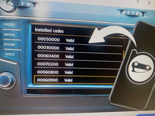

Aus dem Bauch heraus würde ich sagen da stimmt was mit der Codierung im 5F nicht oder die FECs sind nicht freigeschaltet.
Zeige mal im Service Menü bei FEC / SWAP welche Codes installiert sind.

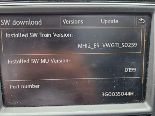

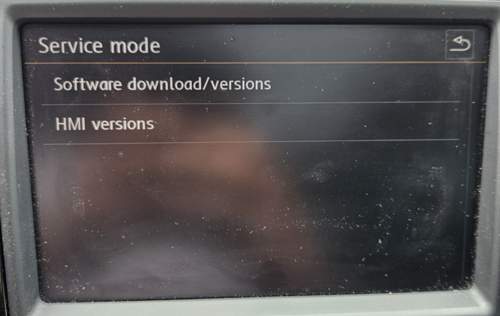

Wie dem auch sei, mein Passat ist vom MJ 02/2015.
Im Anhang habe ich alle Bidler vom Service Menü hinzugefügt. Glaube, da kann man alles notwendigen Infos entnehmen. Habe jedoch nur zwei Haupteinträge, also nicht das Menü indem man FEC / SWAP auslesen kann.
Gehe mal davon aus, das mein Modell Android Auto ohne Umrüstung bzw flashen nicht unterstützt.
Liege ich da richtig?
Vielen Dank vorab und sorry für die Verwirrung 🙄 !!!

Laut MiB Helper wäre die MHI2_ER_VWG11_K3342 möglich.
Zur Freischaltung kann MIB Toolbox oder besser M.I.B. Benutzt werden.
Ob CarPlay dann geht weiß ich nicht
Oder du nimmst einfach die hier:
MHI2_ER_VWG11_K3342_1_AIO_MU1427_20230318
und hast alles in einem Aufwasch ;-)
@Hafis-Base schrieb am 4. Juli 2024 um 12:16:30 Uhr:
Bedingt die MU1427 aber nicht die VWG13? Und somit das FL-Display?
Sorry falls ich falsch liege, so tief steck ich nicht drin.
Die MU1427 ist die VWG11, und benötigt nicht das FL-Display, man kann das Glasdisplay verwenden.
