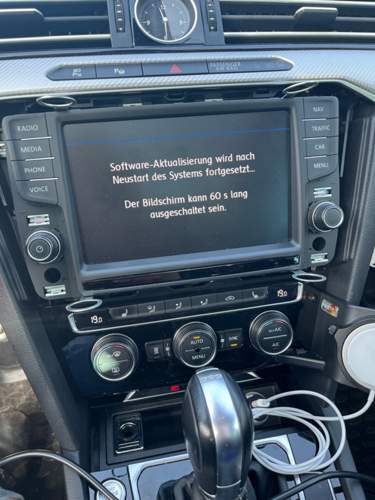

Hallo Leute,
So hier kommt der Beweis, das es geht ein mib2 in ein mib2.5 zu verwandeln und somit den großen 9.2 Zoll Bildschirm verwenden zu können. Alle Funktionen der mib2.5 sind natürlich auch an Bord. Das einzige was die alte Einheit Hardware mäßig nicht kann ist wenn ein simslot vorhanden ist 4g, da geht nur weiterhin 3g. Alles andere ist identisch. Meine Einheit wurde von einem Bekannten geflasht und das hat super funktioniert. Wer Fragen hat einfach schreiben.
Insgesamt habe ich dafür 700 Euro bezahlt davon habe ich 300 für das flashen meinen Bekannten gegeben weil der auch belohnt werden soll für die ganze Mühe(Bin nicht sicher ob der auch mei MT aktiv ist). Der Umbau des Displays dauert maximal 10 min und kann jeder machen. Teilennummer vom Display wäre z.B.:5G6919606 (gibt mehrere Nummern) und die Nummer der Blende:3G8858069 und halt dahinter noch welches Dekor ihr drin habt, ich habe Klavierlack und da wäre YI2 noch dahinter. Ansonsten wird wie gesagt eure alte Discover Pro Mib2 Einheit in eine gleichwertige mib2.5 einheit umgewandelt. Es gibt keine Fehler im Fehlerspeicher wenn alles wieder richtig codiert ist.Wer Fragen hat einfach schreiben.

Hallo Zusammen,
mal eine Kurze Frage:
Lässt die die Harman Unit 5G0035020A auf MIB 2,5 flashen? Soll wenn mit dem 9,2 Zoll Display laufen.
Danke und viele Grüße
Das sollte eigentlich funktionieren. Alle sonstigen Updates sind aufgespielt?
das kann ich nicht genau sagen. Habe es in der Bucht gefunden, es soll in den Golf meiner besseren Hälfte. :-)
Achso. Zum Flashen mit der AIO brauchst du alles Updates und natürlich erstmal das alte DP Display oder eben das DM Galsdisplay. Sonst wird das nichts.
Das 9,2 Zoll Display habe ich bereits.
Das wird mit der alten MIB2 Software aber nicht starten. Du brauchst vorher das alte DP Display oder eben das DM Glasdisplay
Ok, danke für den Hinweis. Oder es müsste jemand flashen der dafür noch ein altes Display hat, richtig?
Exakt

Das neue 9,2“ Display wird während des 1427 Flashes eingebaut bei ca. 90%
Dort ist ein reboot nötig und nachdem erfolgt ist, kann das VFL 8“ das Bild nicht mehr darstellen und das Display bleibt schwarz.

War früher mal so. Mittlerweile kannst du das Update bequem Zuhause machen und die Unit hochziehen. Aber wie gesagt, ab ca. 90% startet das MIB neu und funktioniert dann nur noch mit dem 9,2" Display.

Das geht mittlerweile zuhause vor der eigenen Haustür mit laufendem Motor.
Das Foto was ich oben gepostet habe, ist in meinem eigenen Fahrzeug entstand während ich zuhause das Update selber durchgeführt habe.
