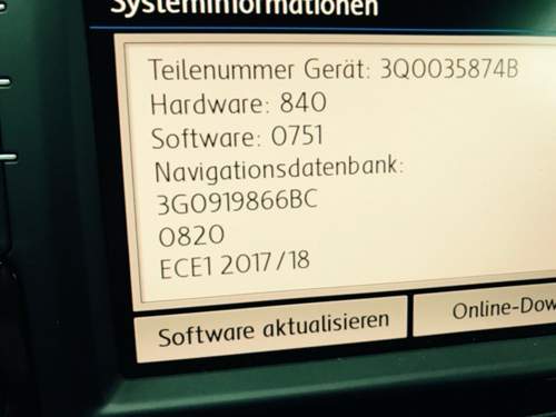

Bei mir ist so... siehe Foto
Aber es gibt so viele verschiedene Versionen und Konfigurationen. Ich frag mich, was du jetzt eigentlich erreichen willst?
Wir haben zumindest die gleiche Hardware und die gleiche Software.

@tomcat092004 schrieb am 12. September 2017 um 20:41:01 Uhr:
Eben nicht. Bei uns ist es unterschiedlich. Du hast Hardware 840, ich H30. Ich weiß aber nicht, was der Unterschied ist. Und du hast Software 0751, ich 0356. Aber da wir unterschiedliche Hardware haben, weiß ich nicht, ob da überhaupt die gleiche Software geht? Wo wir gleich sind, ist bei Navigationsdatenbank. Das ist vermutlich die Karte. Und da haben wir beide die Version vom Mai 2017.
840 und H30 sind verschiedene Hersteller des DM. Jetzt frag mich aber nicht wer genau...
Ok, danke, das wusste ich nicht. Dass sollte aber jetzt Grundlegend keinen Einfluss auf die Anzeige selbst haben? Obwohl, weiß man auch nicht.
