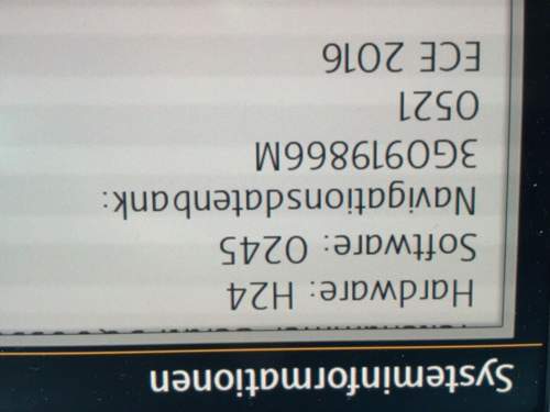

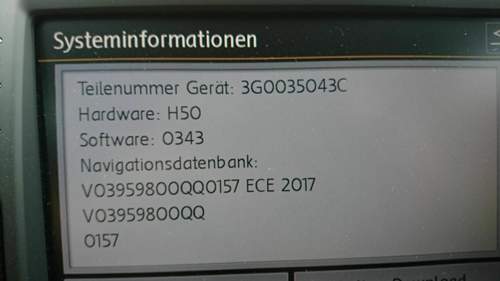

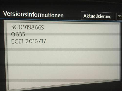

@foswin:
Ich habe schon mehrfach eine Firmwareaktualisierung für das Discover Media aufgespielt bekommen. Die Versionsnummer kann man sich im Setup über Systeminformationen anzeigen lassen.
@gruru:
Die Hardware lässt sich nur indirekt über VW bestimmen. Da ich laut Werkstatt ein TechniSat habe könntet ihr eure Hardware über einen Vergleich mit meinen Systeminformationen bestimmen. Wenn bei euch was komplett anderes steht ist die Wahrscheinlichkeit hoch dass ihr ein Delphi Gerät habt. Ich habe einen Screenshot angehängt.
Bei mir steht ganz was anderes.
Da die Zahlen größer sind, nehm ich mal an, dass die Hardware und die Software ein bisschen neuer sind.
Aber Delphi - das wär auch interessant.
Mein Gerät vergisst jedenfalls darauf, dass es die Meldungen abfragen soll.
(Das entsprechende Hakerl verschwindet immer wieder von selbst.)
