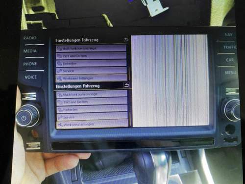

Hab mal ne frage bzgl. meines alten Discover Media "5G0919606" welches ich gegen das FL Glasdisplay getauscht habe.
Das alte einwandfreie 5G0919606 habe ich bei dem großen Internet Auktionshaus verkauft.
Nun schreibt mir der Käufer das das Display Defekt sei (siehe Bild 1)?
Habe ihm jetzt geschrieben das er das Display zurück schicken soll.
Wobei ich mir nicht vorstellen kann, das es jetzt plötzlich Defekt sein soll (zumal es auch noch super stoßsicher verpackt war).
Deswegen meine frage, ist es möglich das der Käufer da eine andere Software aufgespielt hat?
Oder er eine nicht kompatible Head Unit hat, welches so einen Fehler ergibt?
P6
da stimmt die Auflösung nicht; welches head unit hat er ?
Welche Head Unit der Käufer hat, weiß ich leider nicht (hat auch nicht geschrieben welches Modell/BJ. etc.).
Es kam nur die Info "ist Defekt"
Leider ist der Käufer recht maul faul was Infos angeht, denke er hat es ausprobiert und ging halt nicht.
Möchte natürlich jetzt Geld zurück.
Kann ich eigentlich heraus bekommen, ob das Display noch in Ordnung ist (ohne es wieder Einzubauen)?
Nein ; wie willst du es ohne Endgerät testen
Er hat 100% die falsche Head unit dran; das verhalten ist normal wenn die Auflösung nicht passt !
