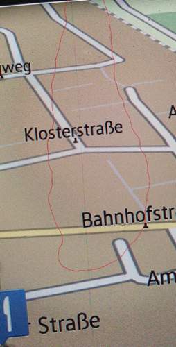

So, mich hat es nun auch erwischt. Passat B8 EZ 03/2018.
Auch wenn ich keinen Tiguan habe, sondern einen Golf GTD FL (EZ 06/2017, mit 31.000 km), gehe ich davon aus, dass es mich auch erwischt hat, oder was meint ihr? Fahrzeug wurde im Juli 2020 gebraucht vom VW Vertragshändler gekauft und hat eine Garantieverlängerung bis 6/2022. der Strich zieht sich vom zweiten "S" bei Klosterstraße runter bis weiter unterhalb des "B" in Bahnhofstraße.
Dp-bildschirm1
@twinzet schrieb am 11. Januar 2021 um 16:13:59 Uhr:
Ja. So sah es bei mir auch aus. Wurde als Garantiefall getauscht.

Danke für deine Hilfe.
Außerhalb der Garantie habe ich bei meinem Passat mit 30 Monaten und 30.000 km das Display mit 90 Prozent Kulanz und Einbau für rd. 160 Euro getauscht bekommen. EZ war 7/2018.
Mich hat es heute auch erwischt. Hab ich heute beim einsteigen gesehen. 07/17 Golf 7 GTI Facelift
Wird nur das Discover Pro getauscht oder auch das Gerät in dem Handschuhfach?
@BMW-lover1 schrieb am 1. März 2021 um 13:00:32 Uhr:
Nur das Display wird getauscht. Nicht das ganze Gerät.

Das Problem ist weitreichend bekannt, fahr zu VW und zeig denen das Problem. Sollte kein Thema sein ein neues Display zu bekommen.
