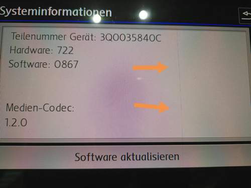

Nun habe ich seit zwei Tagen meinen Tiguan und mir ist aufgefallen dass im Display so eine Linie zu sehen ist, wenn man seitlich reinschaut. Mir gefällt das gar nicht und würde behaupten das ist nicht normal oder?

Habe jetzt einen Termin bekommen zur Reparatur des Displayfehlers. Dafür soll das Auto ca. 2 Tage in die Werkstatt. Eigentlich egal, ist noch Garantie. Aber soll das wirklich so lange dauern?
subaru_aw
ich brauch zum austauch keine 15 min!
blende weg 2min und das ist schon übertrieben
monitor raus 5min
monitor rein 2min
blende drauf
fertig
und vielleicht bei VW nochmal 15min für eine GF am Tester dazu ..
Hi, nun habe ich an meinem 1,5 Jahren Tiguan auch ein Displayfehler entdeckt. Zwei vertikale Streifen. Was wundert und ärgert: gleichzeitig und zusätzlich sind die dunklen Flecken am oberen linken Rand aufgetaucht. Man könnte meinen, dass irgendwie Flüssigkeit von der Kante in das Display gekommen ist, beim Sauber machen o.ä.
Ich mache das Display nur mit einem trockenen Microfasertuch sauber. Wagen hat noch Garantie. Grus Barbaros

Hab das gleiche Problem jedoch eine 5 Jahre Garatie weil ich die Verlängerung dazugenommen habe..
Ist das in der Garaiteverlängerung inbegriffen der tausch des Displays normal schon oder?!
logisch das das in der garantie mit drin ist ^
Gestern meinen Tiguan von der Inspektion bekommen. Mir fiel irgendwie direkt dieser Streifen auf, wie auf etlichen Fotos hier. Dann muss ich das demnächst mal bemängeln, habe zum Glück 5 Jahre Garantie und nicht nur 2.
@twingo_user schrieb am 10. Dezember 2019 um 12:19:28 Uhr:
Hat dich die Werkstatt deswegen (von sich aus) informiert bzw gleich einen Termin für die Reparatur vereinbart oder haben sie es nicht gesehen?
Die haben es nicht gesehen
