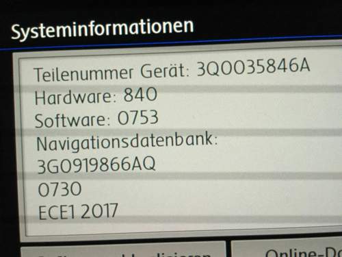

Mein Sportsvan mit DM2 ist auch Bj. 2016, doch nach dem Firmwareupdate habe ich ganz andere Versionsnummern als bei dir. Seltsam!
DM2 Vers.Nr.
Er hat Hardware 820.
@schlambambomil schrieb am 27. Juni 2017 um 14:40:56 Uhr:
Ich dachte, dass hardwaremäßig das DM2 gleich DM2 wäre und verschiedene Ausstattungsvarianten bzw Funktionen wie RFK nur per Freischaltcode und Software aktiviert und gesteuert werden.
