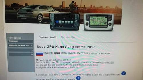

Ist doch verfügbar!
Ich sehe auf der VW-Seite nur die alte Version. Ist ja aber auch egal, wenn es auf navigation.com verfügbar ist.
Ja für DP schon seit längerem aber für das neue DM nicht.
Zwei Links für die gleiche Datei sollten doch eigentlich reichen...
@schlambambomil schrieb am 29. Juni 2017 um 15:13:57 Uhr:
Ist doch verfügbar!
Dein Bild zeigt doch nicht die VW-Update-Seite. 🙂

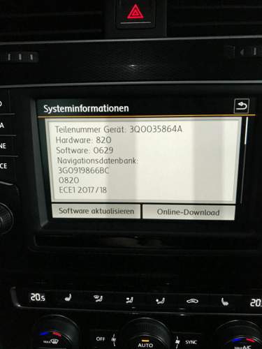

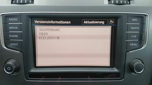

Ne ne, alles gut, habe die neue Version 0820 gerade entpackt. Erkenntnisse zur Online Verkehrsdatenproblematik gleich im anderen Thread
Ist doch verfügbar!
Dein Bild zeigt doch nicht die VW-Update-Seite. ?
Nö. Aber die Seite wo man hinkommt wenn man auf Download klickt.
So oder so..
Karten laufen und durch den Ausschluss der Türkei ist noch gut Platz auf der Karte.
14,8 GB

@Florian333 schrieb am 29. Juni 2017 um 15:26:55 Uhr:
Ist doch verfügbar!
Ja, aber erst, nachdem man mutig genug war, sich für ein falsches oder für ein nicht aktuelles Update zu entscheiden.
