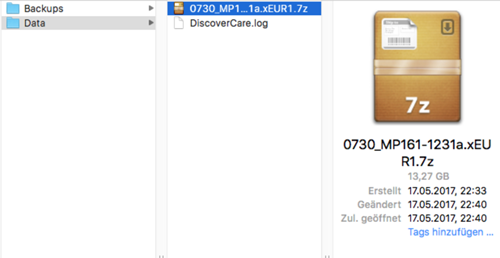

Nur damit Ihr nicht denkt, dass ich völlig von Sinnen bin, hänge ich zwei Screenshots an. Der eine zeigt die komprimierte und die unkomprimierte Kompletdatei.

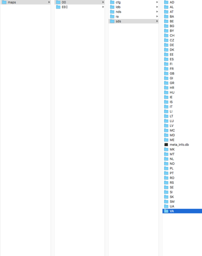

Der zweite Screenshot zeigt den Ordner der die "Parts" enthält, und da fehlen die Teile 7 und 9. Das Gleiche passiert übrigens wenn ich die "Parts" einzeln runterlade und dann entpacke: 7 und 9 fehlen.
Die fehlen bei mir auch und vermutlich bei Jedem. Hat aber mit den Ländern nichts zu tun.
@tomcat092004 schrieb am 13. Oktober 2017 um 09:30:31 Uhr:
Es ist eben nur die Frage, welches Land die Teile 7 und 9 beinhalten.
Vermutlich keine, denn die Länder befinden sich nicht im Ordner NDS wie die Parts, sondern in SDS. Und da sind 45 Länder drin - die man gewöhnlich eh nicht alle benötigt und zum Platzsparen manche davon löschen könnte.
DM2 Navi-Ordner mit Ländern
