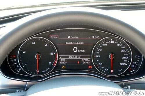

Hallo an alle,
nachdem heute mein freier Nachmittag war, und ich auf Sommerreifen gewechselt habe, bin ich wieder auf das Thema Digitaler Tacho in meinem FIS gekommen - Mein KI ist von 2004.
Den Digitalen Tacho den gibt es bei mir einfach nicht. Wäre trotzdem schön zu sehen, wie schnell er auf der Bahn mit den Y (300 Km/h) Reifen rennt.
Hier im Forum gab es die ganze Zeit Diskussionen von geht nicht bis gibts nicht, oder ab 01.2006. Das hat mir nicht gereicht, und dafür den Tacho zu tauschen, dafür ist mir ein neuer einfach zu teuer.
Da es bei mir das Wort geht nicht nicht gibt sondern was nicht geht das muss gehen hab ich mich heute mal den halben Tag rangesetzt.
Klar war, dass man hier über die Softwareebene ran muss. Vom ehemaligen SW Stand ausgegangen hab ich ihm fast jedes Update reingehauen -> Nichts!
Danach hab ich einfach mal alle CD's nacheinander eingeschoben die ich verfügbar hatte. Bei einer kam plötzlich die Meldung das ein Update verfügbar ist und er den Tacho auf eine neue Software ziehen möchte. Hab es machen lassen --> Ergebnis siehe unten in der Bildergalerie
PS: Auf die gleiche Weise hat es Dennis_STK bei seinem Farbfis Tacho geschafft! s. Beitrag unten!

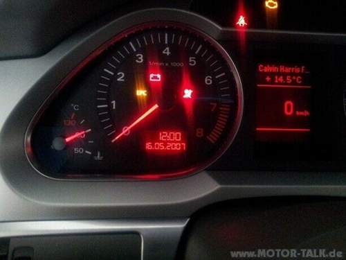

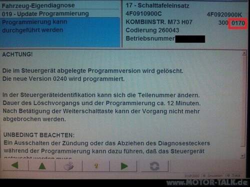

Achtung 🙂
Ich habe jetzt auf einer neueren DVD von Audi für das VAS die Software 0240 für das Monochrome und das Farb Fis gefunden. Davor hatten wir immer die 0170 geflasht.
Hier fehlt mir leider die Steuerdatei, ich werde sie nun selbst schreiben, dann zum Auto gehen und einfach mal Flashen 🙂
// Nachträgliche Änderung
Ich hab jetzt die Steuerdatei selber geschrieben und war beim Auto zum Flashen 🙂
Es handelt sich wohl um die allerletzte Software und die ist datiert mit dem Datum 16.05.2007 also wohl kurz vorm Modellwechsel zum Facelift
Das ich davor den Stand mit 4F0 910 900C hatte war aufgrund dessen, da ich ja schon von 4F0 910 900A auf die C mit der 0170 mit der CD hochgeflasht habe.
Ich habe die Steuerdatei fürs monochrome und Farbfis VFL Kombiinstrument ( für jede Version/auch Prototypensoftware KI's) angepasst und habe dann alles in eine ISO Datei gepackt und auf CD gebrannt.
Das heißt mit meiner CD braucht man auch nicht mehr die CD für das Vorupdate auf die 0170 sondern kann direkt von allen Versionen auf die aktuellste hochziehen
Danach einfach geflasht und ich hab die neuste Soft jetzt drauf -> Änderungen sind leider von Version 0170 zu 0240 keine ersichtlich 🙁
Das es kein Fake ist -> s. Bilder!
0170 auf 0240 (0170 oben)
Nacher (0240 oben)
Funktion+ Datum der Flashdatei auf Tacho
