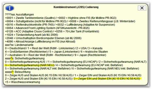

Hi zusammen,
also bei mir war das schon immer so das ich manchmal dachte, die Beleuchtung müsste aber mal
so langsam angehen. Ich sehe fast nur noch die roten Zeiger aber keine Zahlen....
Von daher hat sich bei mir, auch Version 0240 vom Kai, nichts geändert. Das ist so wie ich es kenne.
Mit dem Gurtwarner werde ich die Tage mal testen...
@senti: immer schon anschnallen dann nervt der Gurtwarner auch nicht.... *duckundwech* 🙂

Wenn es dir nur um den deaktivierten Beifahrersitz geht, der funktioniert bei mir weiterhin. Der war bei mir aber schon vor dem Update des KI aktiviert und dies ist so nach dem Update auch geblieben, es muss bei dir demnach an etwas anderem liegen.
Und nicht, dass jemand auf komische Gedanken kommt. Meine Beifahrerin (meine Frau) muss sich häufiger mal nach hinten zu den Kindern beugen und dann nervte der Gurtwarner tierisch, vor allem wenn es bei längeren Strecken >500 km häufiger vorkommen muss. Aber bitte keine Rechtsbelehrungen dazu,...

habe vor einiger Zeit auch durch Kai flashen lassen (Farb-FIS mit ACC).
Zu dem Problem mit der Beleuchtung kann ich nichts sagen, da ich das noch nicht ausprobiert habe.
Zum Problem mit der Gurtwarnung folgendes:
Hatte vor dem Flashen die Warnung deaktiviert (0) und dies wurde auch nach dem flashen so übernommen, funktioniert also weiterhin.
Da ich gelesen habe, daß dadurch aber auch die Surround-Anpassung des BOSE Systems deaktiviert wird, habe ich auf 5 (US-alt 6 Sekunden) codiert.
Danach ist mir aber auch aufgefallen, daß die Gurtwarnung über die 6 Sekunden weiter meckert.
Es geht scheinbar demnach wirklich nur noch die neue Euro NCAP Codierung (unlimitierte akkustische Warnung), als hätte man die 4 codiert.
MfG
Rainer

nur zur Info damit Alle was davon haben (Senti weiß es bereits): ich habe gestern die Tacho und die Zeigerbeleuchtung codiert und auch noch den Gurtwarner von Modus 4 nach 3 geändert (andere Tonfolge).  Das Ergebnis kann man sich hier anschauen:

Allerdings hat es doch ein User geschafft das um zu schalten ! Atomickeins hat es erfolgreich codiert !
ALLE anderen hatten kein Erfolg ! (siehe Bild)

Codierung-zeiger

Vor dem Flashen stand meine Gurtwarnunr auf 6/9 sek inklusive Beifahrerekennung... dann war der Warnton weg UND auch das Anschallzeichen... das Du Atomick, anscheinend drinn behältst ??
@Senti:
vorher war es bei mir XXXXX48 und jetzt XXXXX33 - so ganz zufrieden bin damit nicht denn so ist der Gurtwarner für den Beifahrer deaktiviert und die Waschwasserwarnung (+5) auch.
Das mit dem Beifahrer sollte mit der XXXXX6X wieder klappen aber wenn ich nun wieder die XXXXXX8 codiere (wie es vorher war) klappt zwar die Waschwasserwarnung wieder aber dafür ist dann auch die Skalenbeleuchtung wieder aus. Die 9 als letzte Stelle wird bei meinem KI nicht angeboten deshalb weiß ich auch nicht was das sein soll
Könnte es sein das bei Dir nach dem Flashen auch eine Anpassung der Labeldatei (*.lbl) im VCDS-System nötig ist ? Ist nur so eine Idee, vielleicht kann Kai ja was dazu sagen....
EDIT: bin gar nicht richtig auf die Frage eingegangen (sorry):
bei mir war der Gurtwarner vor dem Codieren schon vorhanden sowohl das Symbol als auch der Ton, es hat sich bei der Änderung von XXXXX4X nach XXXXX3X nur der Ton geändert und die Beifahrerwarnung ist weggefallen.
Nein, die Labeldatei hat ja nur damit was zu tun, wie die verschiedenen Optionen im VCDS angezeigt werden.
Mit der Funktion einer Codierung im Steuergerät hat die Labeldatei nichts zu tun - wenn die Codierung erst einmal eingespielt ist.
Dann hoffe ich mal das wir Zeitnah einen neuen versuch starten können.... zur Not verzichte ich auch auf die Beifahrerwarnung oder komplett auf die Gurtwarnung... den Tacho gut im Auge zu haben ist mir wichtiger !! 😁
danke Kai, hab wieder was gelernt <img src="/images/smilies/smile.gif" alt="" />
ich denke das die Beleuchtung und die Gurtwarnung zwei verschiedene paar Schuhe sein müssten, sind ja bei der Codierung auch zwei verschiedene Stellen wo der Code geändert wird.

Haben es gestern wieder versucht aber das Ergebnis istleider dass selber geblieben.
Zwischendurch hatten weit mal die Hintergrund Beleuchtung "gedimmt " an. Ein verstellen der Beleuchtung war nicht möglich, anders als bei "Licht an"
Dann war es wieder aufs ohne eine Codierung zu ändern. 🙁
Hm.
Vielleicht sollte man die Anpassungskanäle mal vergleichen.
Ich könnte mir da noch eine Abhängigkeit vorstellen...
