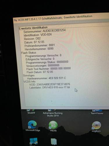

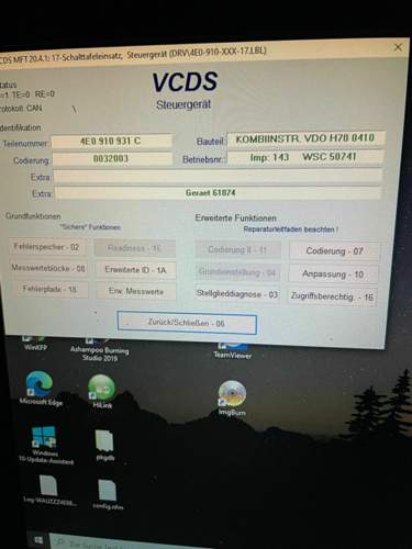

Hat es jemand geklärt was man eingeben muss genau beim flashen für die digitale Kmh anzeige? Würde es gerne haben. Kann jemand bitte helfen. Danke
.jpg
Kann mir keiner helfen?

Na eben nicht. Es muss geflasht werden
Keiner noch was ?
Das ist von der Hardware abhängig. Hab mein Tacho ausm S8 2009 gekauft mit acc. Dannach ging es im Hidden Menü eigentlich ganz einfach, alles durchgeschaut und die Funktion gefunden.
Meines Erachtens her gehe ich davon aus das es am Tacho und MMI sw liegt, dies wurde sicherlich modellen nachgerüstet. Wenn du kein 3G oder 2G h hast wirds nichts. Ansonsten sw update beim 🙂 durchführen lassen und im hidden menü nach der Funktion suchen oder im STG dann schauen.

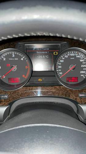

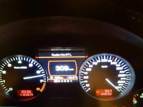

Wieso gehen die Digitaltachos eigentlich nicht weiter wenn der Zeiger weiter geht, ist das ein reklamationsfähiges Problem?
Meiner hört bei 309 auf, obwohl die Tachonadel weiter geht.... Sicher ein Werksfehler? :-))
20171102
Ist das nicht aus nem Youtubevideo geklaut? 😁
bei 3:45 min...
Ein Schelm wer böses denkt !
geklaut würde ich an der Stelle nicht sagen, es ist ja mein Video von meinem Wagen in meinem Kanal :-))
@Larsavant
Ui, geht der Tacho mit GPS 289 tatsaechlich schon ca 20km/h vor? Wie ist das denn bei dir mit 130 und 200 z.B.?
Ich muss das bei mir auch mal genauer beobachten, bzw testen. Wird aber wohl erst naechstes Jahr mit neuen Sommerreifen. Wenn ich mich recht entsinne, standen das letzte mal auf dem HandyNavi 274 und auf dem Tacho 269. Ist allerdings schon eine Weile her und ich hab auch nie voll ausgereizt. Muss ich echt mal machen!
