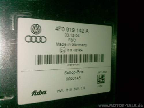

Also nochmals kurz: Hast du den Hybridtuner verbaut brauchst du auch keine Fernbedienung (dessen Steuerung ist gleich wie beim Analogtuner via MMI möglich). Wenn du jetzt wirklich eine Fernbedienung hast vermute ich ja fast dass du neben dem Analog auch einen Digitaltuner verbaut hast (oder auch hattest).
Kannst du ohne groß Werkzeug schnell überprüfen: Mach im Kofferaum hinten links die Verkleidung ab und poste was du siehst. Oben ist das DVD-Laufwerk des Navis und darunter hast du eben eine oder 2 Einheiten. Poste mal die Seriennummer des Tuners und schon kann man dir sagen was verbaut ist (falls du der Aussage deines Freundlichen wirklich nicht traust...).
Hast du über dem Analogtuner den Digitaltuner verbaut ist ein Anlernen der FB einfach auch ohne Freundlichen möglich.
kwolfgang
Moin,
also ich hab da 2 Etiketten gefunden. Auf der einen Stand irgendwas drauf mit Parkhilfe, auf der anderen mit Settop-Box. Das mit Park-Hilfe schließ ich dementsprechend aus.
Bild 1 Settop Box
Liebe Grüße
Rolf

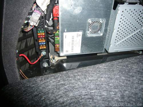

Könnt ich den falls es der digitale Tuner nun sein sollte, es also auch selber anlernen? Gibs da irgendwie Anleitung für?
Vielen Dank für eure Hilfe!
Rolf

Hallo Rolf,
mir schwant Böses wenn ich an das erste wirkliche Problem bei deinem Fahrzeug denke, dass deine Werkstatt zu lösen hat....... 😁
Gut für dich: Die abgebildete Settopbox ist der Digitaltuner.
Wenn du dein Foto ansiehst hast du an der linken Seite den roten Stecker und darunter einen Braunen. Darunter sind auch die Sicherungen und dazwischen ist ein kleines Loch.
Zündung an im MMI auf AV1 mit einem Nagel/Zahnstocher/Kugelschreiber den Knopf im Loch drücken und eine Taste der Fernbedienung drücken und schon soll sie laufen.
Viel Spass mit deinem Digitalbild!
lG
Wolfgang

Erst einmal vielen Dank für deine Hilfe! Gemeint ist doch der richtig große dicke rote Stecker der zur Settup-Box geht oder? Also liegt der Knopf zum drücken, unter den roten und braunen Stecker? Meinst du das Loch zwischen braunen und roten Stecker?

Hi Rolf,
hab ja auch grundsätzlich nichts mit Autos zu tun. Bin als A8-Fahrer eben nur ebenso vielfach gebranntes Kind (bei uns in Österreich gibt es auch sehr viele höchst qualifizierte Werkstätten 😁😁😁)
Also hab meinen gerade nicht vor der Türe stehen. Bin eigentlich überzeugt, dass das Loch unter dem roten bzw. braunen Stecker links ist.
Aber du kannst da ja nichts falsch machen ausser du versuchst den darunter liegenden Taster mit einer Bohrmaschine zu drücken 😎
Versuchs und es wird schon funktionieren!
lG
Wolfgang
