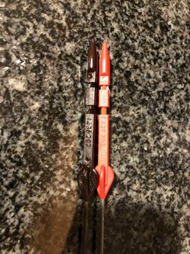

Also Ich kann dir konkret nicht helfen aber nur weil eine Teilenummer identisch ist muss das Teil nicht identisch sein. Das habe ich leider selber erfahren müssen teilweise sind teile manchmal sogar inkompatibel (habe ich in einem E30 erlebt sollte aber die absolute Ausnahme sein).
Aktuellstes Beispiel das mir einfällt ist der Ölpeilstab an einem M54 der ist mal Rot geworden Teilenummer Identisch oder Thermostat Teilenummer auch gleich Hersteller und Konstruktion unterscheiden sich.
Aber in der Regel ist unter der am Letzten produzierten Teilenummer das aktuellste zu finden.
