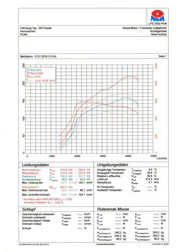

Genau da (s.Anhang) ;-)
Serie helle Linien, "optimiert" die kräftigeren.
Das Drehmoment im Serienzustand fällt ab ca 3500 U/min recht stark ab, was zur folge hat, dass da dann nicht mehr mehr Leistung kommt. Mit Chip geht er jetzt eher "wie ein Benziner", und legt obenraus nochmal eine Schaufel nach....
Das "Loch" bei 3000-3200 fällt im Fahrbetrieb übrigens mehr auf, als es das Diagramm vermuten lässt. Wie gesagt, alles subjektiv. Mir jedenfalls gefällts so besser als original. "Brauchen" tu ichs sicherlich nie, verwenden vllt. 0,005% der Zeit. Aber schön ist es trotzdem. Wobei bei mir beim TDI auch nur das T rot ist (ja, ist kindisch, aber ich bin so, ich kann nix dafür ;-)).

Man muss beim Bitdi wie bei anderen Motoren auch, auf den Software stand achten, es gab welche, die nicht so gut gingen.
Sieht man ja in dem Diagramm, Serie nachdem was ich da am Handy erkenne, grob 10ps zu wenig.
Die Optimierung finde ich aber auch nicht so toll mit der Stufe, da habe ich schon harmonische Diagramme gesehen.
Interessant wäre ein eigener Thread mit Tuner und Diagramm.

Naja, mit dem 270PS file sah das ganze harmonischer aus ;-)
Ist jetzt recht spitz, der 3l BMW geht natürlich gleichmäßiger und in einem weiteren Bereich. Hat aber eben auch einen Liter mehr Hubraum....
Und ja, der Motor hatte von Haus aus keine 240 PS...
Die Diagramme hatten nicht weniger Leistung, da war von 290 bis 310ps alles dabei.
Letztendlich sieht man bei dir den deutlichen wechsel von kleinen zu großen turbolader, das kann eben mit etwas mehr Zeiteinsatz beim File kaschiert werden.
Ja daher ja die Aussage, daß je nach Serien SW stand Unterschiedliche Leistungen vorhanden sind, andere haben in der Serie auch mehr als angegeben.
