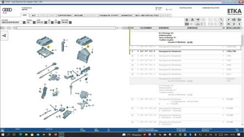

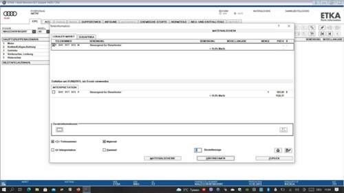

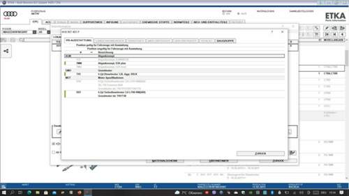

Hallo an alle 3.0 Diesel CTBA Motor 258 PS Fahrer. Mein Auto hat oben genannte Update im Januar 2019 bekommen Software Teilenummer nachdem Update 4h0997401E Softwarestand 0002. Später habe ich selber 4h0997401E Softwarestand 0003 aufgespielt.
Mein Auto Werkseitig laut Aufkleber hier https://www.motor-talk.de/.../diesel-update-3-0tdi-t6560220.html?...
hatte Software Teilenummer 4h0907401m. Laut ETKA diese Teilenummer ist am 01.08.2015 entfallen und wurde durch 4h0907401p ersetzt und nicht wie nachdem Update durch 4h0997401E.
Von 4h0907401p gibts Softwarestand von 0001 - 0007. Gestern wollte ich 4h090401p Version 0001 über ODIS-E aufspielen ging’s aber nicht ältere Version. Wer über Original VCP sich Flashen traut kann probieren über VCP sollte gehen. Nun ODIS-E hat 4h0907401p Softwarestand 0007 akzeptiert und einwandfrei aufgespielt.
Kann jetzt nicht wegen Verbrauch berichten, aber ich sage eins weniger Vibration und etwas besseren Durchzug.
Frage ob 4h090401p von Dieselskandal betroffen wurde?
