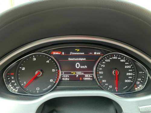

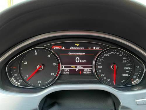

Also ab Softwarestand 4h0907401p 0005 zeigt wieder an dass ich Adblue tanken muss da meine Reichweite bei 1000 km. liegt.
Mit Softwarestand 4h0907401p_0007 zeigt mir eine Reichweite 850 km. was auch korrekt ist bevor ich mit downgrade angefangen habe. Ich fahre jetzt mit 4h0907401p_0007 bis Adblue Reichweite ziemlich am Ende ist und probiere wieder Softwarestand 4h0907401p_0002 aufspielen ob dann Meldung kommt dass ich Adblue tanken muss. Mit 4h0907401p_0002 habe ich so ein Gefühl dass der Motor noch leise läuft.

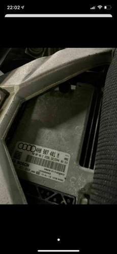

HV 4G0907401E
SW 4H0997401E 0002
and my a8l had already done 2 emissions recall 2018
and fuel consumption are way to high, 9.5l 100km
and its have stage 1..

I spoke with audi customer service and they they approved it, but customer service looks like don't know if the car was updated or not, they see that car has already done emissions recall.. so i just wondering is it worth update it?
yes, you have been updated
