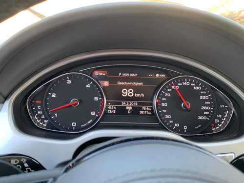

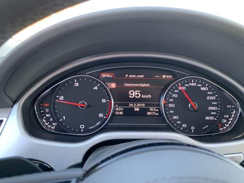

Bei mir ist es defintiv auch messbar.
Gerade am Verbrauch. Vorher um die 8, jetzt um die 10.
DPF Regeneration findet häufiger statt (erkennbar am langen Lüfternachlauf und Geruch)
Turboloch nach Update deutlich größer
Schaltverhalten sinnfrei, schaltet teils nicht mehr hoch. Manuell kann man mehrere Gänge höher schalten.
