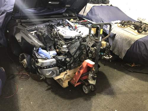

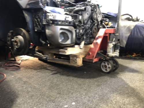

Also, wie man auf Seite 52 unten sieht habe ich gestern damit begonnen den kleinen auf das Zerlegen vorzubereiten.
Hinten steht der gute auf Aufahrramen, vorne auf zwei großen Böcken, sobald der Motor raus ist wird er noch etwas weiter angehoben, mein Wagenheber hats gestern nicht mehr gepackt.
Ich komme von vorne bis hinten gut drann, heute abend liefer ich eine Europalette und einige Kanthölzer und werde damit beginnen eine entsprechende Motoraufnahme zu bauen, damit der möglichst eben und sicher auf der Palette aufliegt, mittels Palettenwagen wird das ganze dann abgelassen wenn es mal soweit ist.

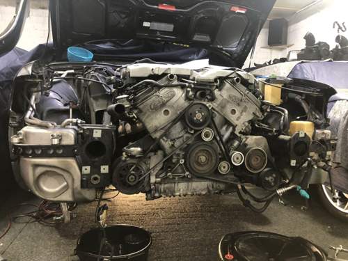

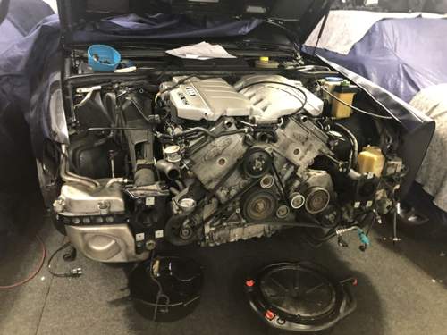

Was habe ich gestern gemacht?
Also, Wagen hinten hoch, vorne mittels Wagenheber auf Böcke gestellt, Batterie abgeklemmt, Bundschrauben für die Antriebswellen gelöst, Stoßstange ab, Kühlwasser runter, Öl raus Scheinwerfer raus, Luftführung weg, Fotos gemacht, und zwischendrinn Aufkleber von Tussis Mofa entfernt.
Heute abend wird nicht viel passieren, dafür aber am Mittwoch :-)

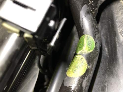

W12 ist und bleibt handarbeit. Rihverbindungen von Habd auf dichtheit geprüft und mittels Aufkleber gekennzeichnet, mit datum, Prüfdruck und Unterschrift.
Nacher gibt es Bilder

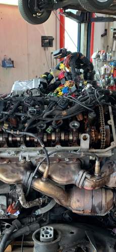

So sieht es aktuell aus.
Es fehlen nur noch einige hydraulischeleitungen, der Kabelbaum muss raus, und eine abschließende Kontrolle, ich denke, morgen abend ist es soweit!

Kabelbaum geht nur komplett mit Sicherungsträger und Getriebesteuergerät ? raus !
