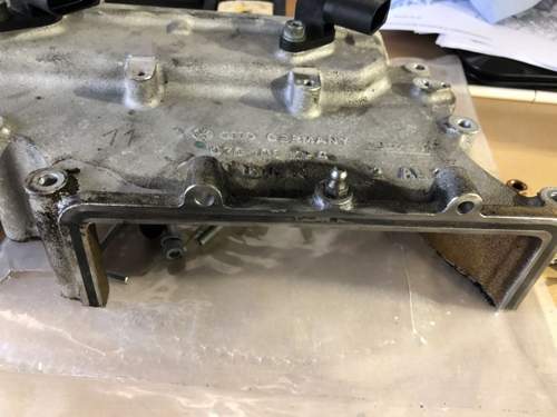

Fahrerseite war an der Verklebung undicht vom Kettenkasten.
Beifahrerseite war der Steuerkettendpanner nicht fest nagezogen
