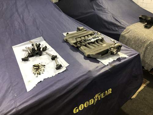

Was heute ereneurt wurde: Die Zündkerzen. Diese wären zwar erst bei 240000Km fällig, allerdings habe ich so viel bereits jetzt teilweise ersetz was zum 240.000Km service gehört, dann mach ich es gleich rund und mach den Rest auchnoch. Ich bin Grade dabei die Ellenlange Liste zu vervollständigen was bereits alles getauscht bzw instand gesetzt wurde.
Es zeichnet sich ein Ende ab! Endlich!

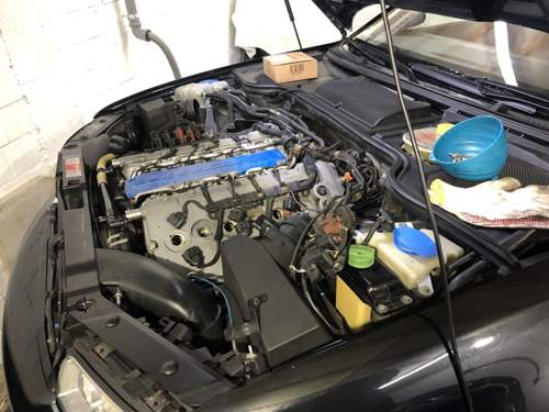

Aber langsam an, Zum Frühjahr hat der Bursche von mir einen schönen Service bekommen, neue Ventildeckeldichtungen, neue Luftfilter, neue Saugrohrdichtungen (Allein die Dichtungen kosten über 300€) dann neues Öl, und da war es das Malheur...
Er Ölt, und zwar kräftig hinten am Motor, es wird das Steuerkettengehäuse sein, und zwar hat meiner, obwohl einer der letzten W12 D2 noch die Schmiernippel zum Befüllen mit Dichtmasse, bei den letzten sollte eigentlich der Schmiernippel entfallen, und das Gehäuse wieder klassisch abgedichtet werden. egal
Also alles abgewaschen, dachte ist erledigt, aber Pustekuchen, bisher war der Junge immer knochentrocken, jetzt nimmer, fast auf Schlag, woher kommt das? Er Ölt beidseitig, ich kann mir nur vorstellen das irgendetwas im Motoröl dort die Dichtung auffrist.
Das Gute: Der Anlasser macht schon länger beim Schlüssel loslassen unangenehme Geräusche, da komm ich also nun gut bei 😁

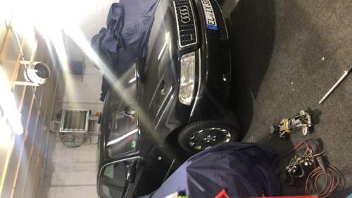

Ein letztes Foto der beiden, Schnautze an Schnautze, als würden sie sich küssen, denn heute abend geht die große OP los.
Wie das laufen wird weis ich noch nicht genau, normal wird der Motor ja mittels Hubtisch und Bühne nach unten abgelassen, ich habe beides nicht, also kommt für mich nur waagerecht hoch, und zwar wirklich hoch aufbocken in Frage, dann mittels palettenwagen das ganze, oder aber Motor, Getriebe und das ganze Zeugs, wie damals bei 3.3 nach vorne rausfahren. AAAAAAber, wo ist der Schwerpunkt des Motors mit Getriebe? der 3.3 wr perfekt ausbalanciert am Kran, er hatte auch nur zwei Ösen zum heben, der W12 hat 3, und die sehen auch nicht besonders vertrauenserweckend aus, das davon eine den Schwerpunkt abbildet glaube ich nicht, eher wird das um den ausgebauten Motor zu rangieren gedacht sein- Sei es wie es wolle, heute Abend lasse ich den Eimer erst einmal ausbluten, also Kühlwasser und Öle runter, und die Front weg, wenn ich so weit komme. das hochbocken wird erstmal am schwierigsten, ich denke ich fahre ihn hinten auf Auffahrrampen, und vorne auf Böcke.
