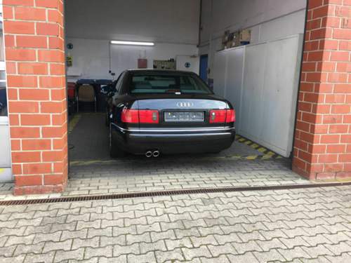

Also, da die Katze bei Paul aus dem Sack ist:
Ich bin wieder W12 rennfahrer, wie es mit dem Phaeton weitergeht weis ich nicht, ich denke den verklopp ich.
Also was soll man sagen? 5L frischen Sprit in den Tank gegossen, batterie rein, schlüssel undrehen und er läuft wie grad abgestellt. Nach über 2 Jahren einlagerung geht es los als ob nichts war.
Aufgeladen, zum TÜV und ohne mängel bestanden, lediglich den KAT musste vorher konditioniert werden, sber das war zu erwarten.
Klimaanlage befüllt und ab auf die Bahn.
Das Fahrgefühl?
Unbeschreiblich, Neuwagenfeeling stellt sich ein, einfach unbeschreiblich, ich bin noch niemals ein besseres Auto gefahren. Mercedes S420? Was ist das für ein Mist, aktueller A8? Braucht kein Mensch.
Das einzig wahre: W12...

+10
Nein Felix.
Ich möchte deine Kompetenz nicht in Frage stellen. Aber der W12 steht doch auf dem Trailer🙂🙂 Sollte der nicht mit eigenen Rädern auf der Bahn stehen um ein Fahrgefühl zu bekommen?
Ich möchte auch keine neue Diskussion lostreten, jedoch habe ich auf deinem vorletzten Bild einen Kanaldeckel gesehen. Ich könnte diese maximal einschmelzen um wenigstens mit dem Rohstoff umweltfreundlich umzugehen.
Zum Thema "S420" oder neuerer "A8" sind wir einer Meinung. Schönere Audis heißen maximal "V8" oder "Urquattro". Der eine ist mir jedoch zu alt und der andere zu teuer.
und schöne Ostern.

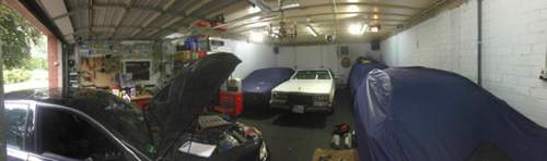

Übrigens gibt es malwieder ein paar innenansichten meiner werkstatt - die kameras gehen leider momentan nicht weil die telekom mir den internetzugang geschossen hat... klasse
