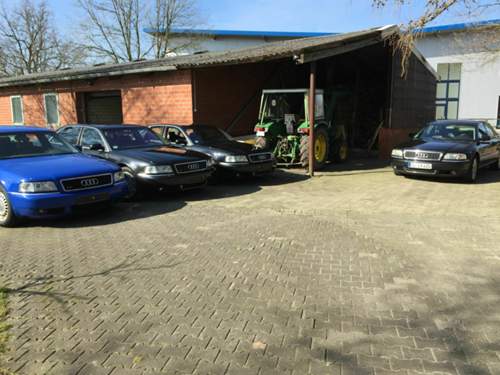

Den Fuhrpark mal an die Sonne gelassen 🙂
W12 ist einfach der allergeilste wagen!
Moin
Der Blaue passt nicht ins Bild :P der Grüner aber um so mehr 😉
VG aus in diesem Moment auch sonnigen Heidelberg
P.S.
und schon ist die Sonne weg ...

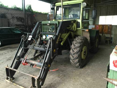

Bitch please... 800er MB-trac

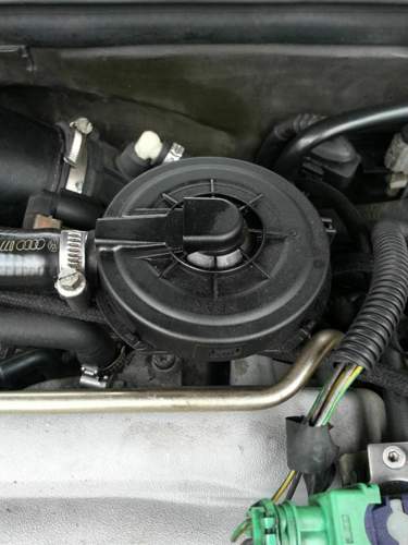

Kleines Bilderrätsel für zwischendurch.
Was ist das für eine runde Dose?
Und wieso kann die so laute Geräusche machen, als wenn der Keilriemen quitscht?
Ich hab oben etwas WD40 reingesprüht, dann war erstmal Ruhe.
20160318-094439
Das ist das Ventil der Kurbelwellengehäuseentlüftung.
Du kannst es ja mal öffnen... dann siehst du wahrscheinlich eine schwarze oder ev. gerissene Membrane 😉
Richtig, sitzt hier aber nicht am W12, bitte lasst uns doch mal versuchen beim Thema zu bleiben 😁

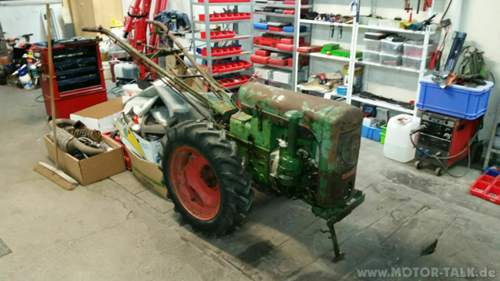

habe bei mir in der Halle auch gerade was "grünes" zum aufbauen rumstehen,aber schon "etwas" älter 😁
immer nur A8 schrauben muss ja auch nicht sein
Gruß Matze
