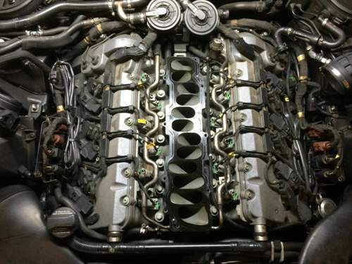

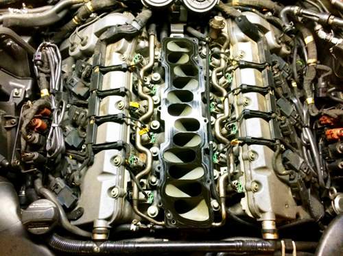

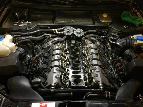

Anbei nochmal die Bilder von der Ansagubrücke, habs heute fertig bekommen, auch die beiden im Vergleich.
Der Wagen ist jetzt so ziemich fertig, alles was jetzt noch kommt sind Kleinigkeiten, glaube ich wenn ich nichts vergessen hab :D
mfg

@felix945 schrieb am 26. August 2015 um 19:10:38 Uhr:
Danke :-)
imemrnoch blitzeblank, allerdings steht in einer seite der Ansaugbrücke etwas öl, werd wohl mal bei gelegenheit die Ventile oben tauschen
Morgen geht das Ding wohl wieder zusammen :-)

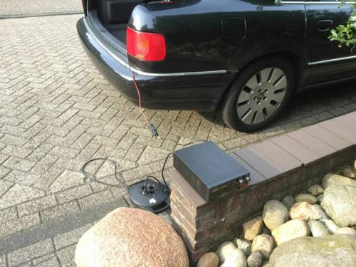

Halbe stunde zündung an, batterie platt, muss mal generatorstrom messen, hinten wurde mit mühe 13.7V erreicht, für floatladung fehlen da zum einen 0,1V und zum anderen ist die bei eingeschalteter klima auf 23.4 eingebrochen. Denke mal das die Verteilerdose mal etwas zuwendung will :-)
Die Zuwendung hat sie schon Zweimal bekommen, da solltest du nichtsmehr finden.
Übrigens mach nie ne komplette Steuergeräteabfrage, bei NICHT laufendem Motor, da geht die Bat ebenfalls in die Knie, das System braucht einfach zulang (egal welches) bzw. die SG´s lassen sich zuviel Zeit beim Antworten.
Themenstarteram 31. August 2015 um 11:33
daran düfte es nicht gelegen haben, Audi gibt etwa 35A an, müsste also bei intakter 110Ah batterie etwa 3 Stunden reichen.
Gehen wir mal davon aus das die Batterie seit 2014 schon etwas kapazität verloren hat, und das aufgrund der beiden MSG der entladestrom bei etwa 45A liegt, die Batterie noch eine restkapazität von etwa 80A müsste das trotzdem noch etwa 2 Stunden reichen.
das Problem ist ganz offensichtlich die zu niedrige ladespannung, und damit nicht erreichen vom Ladeschluss - bzw Float -
Die Ladeschlusspannung liegt bei allen Blei, bis auf GEL und Reinblei bei 13.8V im Standby betrieb, bzw 14,5V im Zyklenbetrieb. Da eine Autobatterie NIE im Zyklenbetrieb betrieben wird muss bei 13.8V schluss sein, sonst beginnt erstens das Gasen, also trockenkochen, und zweitens ist somit ein kompletter zyklus abgeschlossen nach abschalten der Ladespannung - Autobatterien schaffen etwa 40 Zyklen, dann sind sie im arsch- ich hab zwar nur Autobatterien als weitezaunbatterien, und die schaffen wesentlich mehr, aber gut was die industrie sagt wird schon hand und fuß haben.
jetzt geht es weiter: die niedrige Spannung an der Batterie hat nichts mit dem langen Weg zutun, denn die Kabel sind recht fett, ich tippe so auf etwa 35 Quadrat, eine Batterie nimmmt sich beim Laden so etwa 2-20 A, je nach ladezustand und Temperatur, bei diese mikrigen Strömen dürfte über den Querschnitt nahezu keinerlei Spannngsfall sein, falls doch gamelt es irgendwo, order mit der Limareglung stimmt was nicht, das system die Batterie hinten zu platzieren ist also nicht fehlerhaft an sich, denn die Lima Liefert 14V, bleiben 0,2V spannungsfall, und auf de kurzen weg nach hinten müsste das ganz gut hinkommen, wir werden sehen woran es liegt, werde nochmal Strom am Generator messen, vieleicht sind ja dort auch die Kohlen auf, nach über 270.000Km darf das ja mal passieren!
mfg
Für was? Die machen selbst keine kompletten SG-Abfragen ohne nen Ladegerät an die Bat zu hängen, bei VW nicht anders. Zumindest die Werkstätten die ich kenne.
Na dann bin ich mal gespannt was du findest, schätze ebenfalls die Kohlen habens langsam hinter sich. ;)
Dieser Spannungsabfall gehört aber zur Serienausstattung im D2, siehe dazu etliche Themen aus der Vergangenheit. Beim 4.2er kann dem unter Anderem, mit einem anderen Spannungsregler entgegengewirkt werden, der leicht höhere Ladeströme ins Bordnetz wirft, damit auch wieder genug an der Batterie hinten ankommt.
