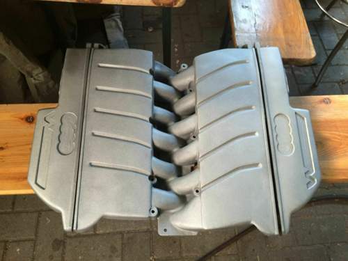

Heute Fange ich an die Ansaugbrücke etwas zu entlacken und sie zumindest von oben schonmal auf die Lakierung vorzubereiten, weiterhin werden heute die Embleme von der Ansaugbrücke entfernt und warscheinlich schonmal entlackt und angeschliffen
Ist das ein spezieller Temperaturbeständiger Pulverlack den man zum lacken der Ansaugbrücke nimmt?

Die ansaugbrücke ist zum Großteil schon entlackt, muss dann abmontiert werden, entfettet werden, dann wird es

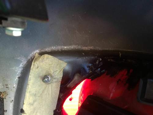

So, grad mal nach der Ursache für den bei regen überschwemmten Batteriekasten gesucht, und schnell gefunden, ursache war abgezogener schiebedachschlauch.
Dabei einen reparierten Unfallschaden gefunden der nicht da sein sollte, das schmeckt mir garnicht - kacke -.-
Das mit dem Schlauch kapier ich... aber ich hab mir die Bilder jetzt mehrmals angeschaut, wo ist da der Unfallschaden?
ums rücklicht hinten rechts ist alles nach außen gedengelt, auf einer fläche von 15x8 cm etwa sieht man die üblichen karrosseriedengelspuren, dort ist er ja auch von außen nachlakiert und das rücklicht steht da nicht so klasse drinn.
Gut sieht man es auf Bild 3 in der Sicke oder wie das Ding heißt, also dem Knick zwischen Blech und rücklichtvertiefung, oder auf Bild 4 zwischen den Klebeband und dem Kabel was queer läuft.
Ist natürlich kacke wegen dem rücklicht, weil das wohl nur dicht ist weil es eingeklebt ist.
Egal Von außen sieht man nichts, und dicht ist auch alles :-)

Muss ich mir mal anschauen, wenn ich wieder zu Besuch bin, ich erkenne da nur Kratzer am Rand sonst nichts, typische Dengelspuren sehen meines Wissens anders aus.

siehst du auf Bildern schlecht, aber wenn du es mit licht ansiehst , sieht man das im blech überall kleine knicke und und hammerspuren sind.
Ansaugbrücke sieht mokmentan etwas armsehlig aus, das ablösen der alten Beschichtung braucht zeit, morgen wird der Autowagen erstmal abgestellt und die Ansaugbrücke demontiert um die mit dem Heißluftföhn zu bearbeiten :-)
Bilder anbei
So siehts aktuell aus, gleich werden die anbauteile mal angeschliffen und dann montiert :-)
Ich habe fertig :-)
