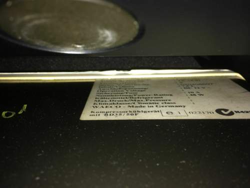

Ist leider auch nur ein peltirkühlschrabk. -> laut und sehr innefizient, im d3 gibt es einen super regelbaren kompressorkühlschrank...
Wie gesagt Bilder kommen
Mit freundlichen Grüßen
Daaaa.
Weder teilenummer, noch bezeichnung nur made by waeco

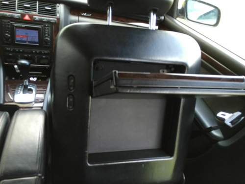

klapptisch: fährt raus und rein, hin und her, abe rnicht automatsich und iwie nicht richtig, ursache ist schnell gefunden: der motor, ein qualitätsprodukt von bosch, hat kollektorschluss durch zerriebene messingkohle... alles freigekratzt, kein qualmen mehr und siehe da, alles funzt wie es soll, es ist anzumerken das die fertigung dieses tisches erstaunlich schlecht ist, schief und krum die mechanik im inneren, und laut wie sau, das er langsam ist kommt nioch erschwerend hinzu
Zum DVD player, das ding ist einfasch schrott, er zog keine cds ein, das habe ich nach einsetzen diverser rausgeflogener federn wieder repariert, danach zieht er fein cds ein, allerdings ist der laser schon so schwach das die filme nurnoch ruckeln, erschwerend kommt hinzu das die fernbedienung bei player keine reaktion zeigt.
durch einen super zufall habe ich bei kleinanzeigen gebnau den dvd player entdeckt mit passender fernmbedienung 😁 besser geht es nicht, also eben 130 euro in die hand genommen und losgehts :-)

Ja find ich leider auch schade, aber was erwartet man von waeco auch anderes, schade audi, peltierkühlschrank in dem preissegment: setzen, 12-!

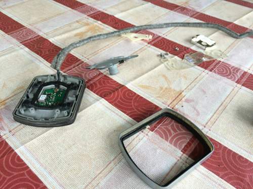

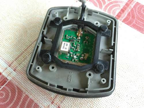

So ich hab grad die gps antenne repariert, fehler wie üblich: sporadisch kein gps empfang, besonders nach feuchtigkeit, also raus das ding (kofferaumverkleidubg dazu lösen)
Und siehe da, pitsch nass, ursache ist eine verrutschte dichtung und schnodder, also die antenne fein zerlegt, getrocknet mit dem fön und alle dichtflächen erst gereinigt und dann mit vaseline dünn bestrichen.
Anschließend alles zusammengesetzt, funktionsprüfung: funktioniert 😁
Ich habe alles mit fotos dokumentiert, ist wirklich kinderleicht. Und so spart man sich 449€ zzgl. lakieren :-)
