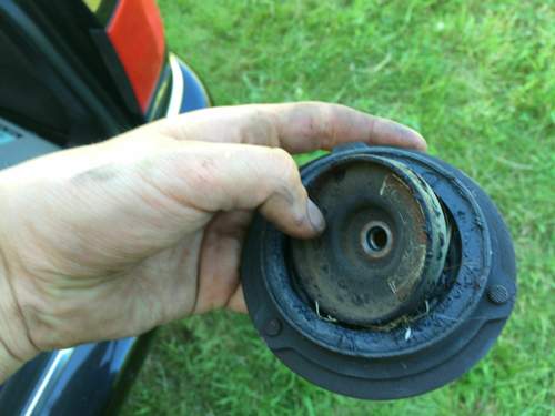

Also eben die Front zerrissen, geschaut, aha Magnetkupplung dessen deckel ist verbrannt, eben im fundus gewühlt, den deckel von nem anderen kompressor abgebaut, entrostet und lakiert, sowie angeraut von unten, deckel ab, deckel drann und läuft 😁 Je nachdem wieviel lusst ich heut abend hab kommt ein genauerer Berricht, war ja nichts, servicestellung, 10er schraube vorn am kompressor ab, deckel runter neuen drauf, alles fein angezogen und fertig.

Nen drecksding wäre es wenn der kompressor schrott wäre, so bin ich echt happy, hab zwar nun nen kompletten w12 kompressor mit angeblich 150.000km im regal liegsn... Das ding hat doppelt so viel mindestens gelaufen... Also vorsicht mit w12 teilen in der bucht...
Mit freundlichen Grüßen
Das Gummi ist doch die Sollbruchstelle bei Überlast des Kompressors. 😉
Aber das ist nicht gerissen wegen überlasst, sondern weil es weich und klebrig war....
Ob das nun bei diesen kompressoren schon zur blockiersicherung diente, oder erst bei denen die permanent mitlaufen und per ventil geregelt werden weis ich nicht, die reibflächen sind jedoch nur 1,5mm breit, das danit übertragbare drehmoment ist sehr klein, das gummi dient somit eher der vibrationsentkopplung
Überlast bezweifle ich in diesem Fall, da der Kompressor zumindest soweit für mich nachollziehbar, nie über 1500 1/min eingeschaltet wurde, die Kupplung also "weitesgehend" schonend behandelt wurde, jedenfalls in letzter Zeit. Lieber hab ich dann nochmal angehalten oder bin langsamer und hab ihn ohne Last auf dem Antrieb zugeschaltet. Der Defekt trat in diesem Fall schlussendlich nach Warmstart und im Leerlauf auf, nur ein kurzes Pfeifen war zu hören, so als ob man den Finger über eine Glasscheibe zieht, meines erachtens ist dies also auf Materialermüdung zurück zuschließen.
Das gummi war auch weich, ich denke einfach das es matchig war und dann eben einfach klatsch durch.
Wie gesagt, der Kompressor arbeitet mit drehzahl, drehmoment liegt dort kaum an, selbst wenn es eine Überlastkupplung sein sollte, was ich nicht glaube, weil bei der stärke des gummis wie gesagt eher die kupllung durchrutschen würde, müsste der kompressor fest sein., ein weiteres merkmal wegen drehzahl: bei Kickdown wird der kompressor ausgekuppelt, und sobald der kickdown weg ist wieder eingekuppelt, das kann ja auchnoch bei gut und gerne 5000 u/min motordrehzahl sein, das darf ihn nicht stören.
