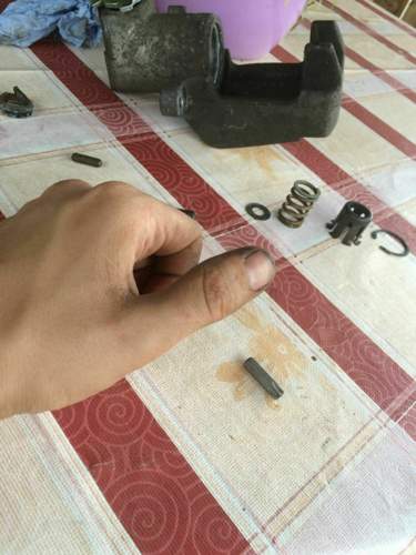

@felix945 schrieb am 14. Juni 2015 um 13:12:28 Uhr:
Den rechten sattel hatte ich ja schon vor einem jahr revidiert, nun konnt der zweite sattel drann. Auch wie damals ist hier der handbremshebel fest. Gebauere Bilder gibt es wenn das di g klein ist, mir fehlt eine sprebgribgzange
Mit freundlichen Grüßen

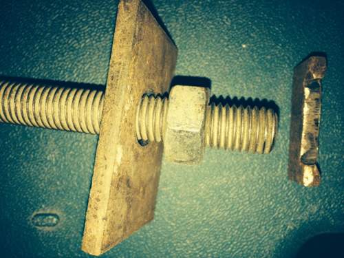

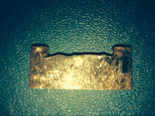

Hallo Felix.
Den Begriff deiner "sprebgribgzange" kenne ich nicht. Ich denke du benötigst etwas um den Kolben zurück zu drehen. Habe mir dies vor zwei Wochen für einen Golf/Bora 3 selbst gemacht. Wollte erst das Flacheisen mit der Schraube verschweißen, es ging aber auch so. Schau dir die Bilder an, es ist eigentlich ganz einfach. Grundsätzlich könnte ich dir den Schmäh auch zuschicken 😁

Moin, danke für das Angebot, einen Rücksteller habe ich 😁 Flexschlüssel und Kraft in den Daumen :-)
Was ich meine ist eine Sprengringzange, also eine Zange zum Lösen von Sprengringen um den Federkorb im inneren des sattels zu entnehmen. Das Ganze ding ist etwas festgegammelt, Bilder gibt es nacher!

@felix945 schrieb am 14. Juni 2015 um 13:56:54 Uhr:
mfg

Anbei ein foto von zerlegtem bremssattel und meinem daumen 😁

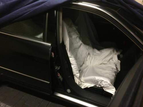

Hab mich entschlossen den innenraum des w12 zu schützen, ist unfassbar wieviel staub man da bei mal eben vor und zurück schieben reinschleppt.
