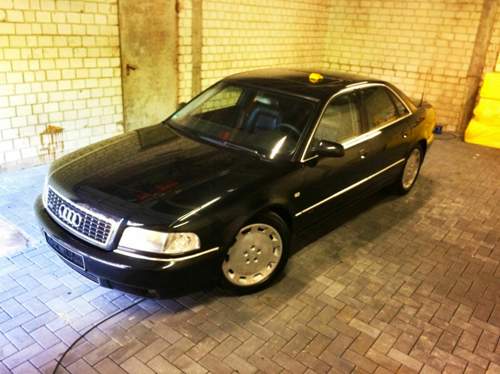

Heute den Wagen ls letze Tat beim Polieren gehabt, ist schon enorm was man damit erreichen kann, anbei ein paar Bilder. Der Wagen ist zugunsten der erprobungsphase des diesels ab morgen vorrübergehend abgemeldet, dachte so an ein halbes jahr, oder wie lange es eben duert den Wagen auf Vordermann zu bringen. - denke das geht Fix, spätestens dann wenn es mit dem Sommer so richtig los geht
Momentan steht er in meiner Halle, innen alles abgedeckt, abgedeckt mit seiner vließabdeckung am erhaltungsladegerät.

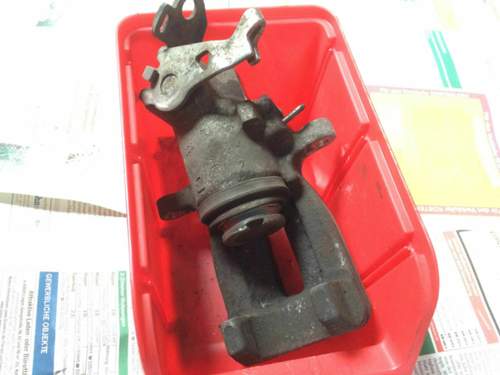

Da es ja so ganz ohne W12 Langweilig ist kommt nun wenn ich malwieder zeit habe.. also KOmmendes Wochenende die Bremsanlage an die Reihe. Der Rechte Bremsattel hinten hatte ich ja anfangs überholt, mitlerweile ist der Linke nun auch fällig, aber das ist ja kein großes Problem. das Problem ist: wie bekomme ich die Bremsleitungn hinten dicht solange der Bremsattel draußen ist? kann wohl ne Woche oder 2 dauern...
Kondom klappt nicht so klasse, das bekommt so komische flecken und wird da Undicht 😁
Dachte an 2 Unterlegscheiben, schraube und Mutter, alleridngs wird das bestimmt auchnicht 100% dicht werden
mfg
Hallo Felix, ich nehme dazu immer einen alten Bremsschlauch, den ich an einem Ende mit dauerelastisch-aushärtendem Karosseriekleb verschlossen habe. Alternativ kann man den Bremsschlauch auch mit einer Schlauchklammer verschließen. Wenn der Schlauch direkt in den Sattel geht, dann nehme ich immer einen alten, feßtsitzenden Sattel. Viel Erfolg, peter
Ich denke auch das ich mir methode schraubzwinge nehmen werde. Nen ollen sattel hab ich nicht, und den schlauch auf fahrzeugseite löse :-S das traue ich mich nicht... Knacks :-) ich werde berrichten, vermutlich übermorgen geh ich da bei :-)
Brems brems brems :-) vorne und hinten :-)

Jetzt ist ATE verbaut, rundrum, hab leider autoschlüssel zuhause liegen lassen, konnte also heute nur eine Seite machen, und drüben muss ja eh der sattel hinten überholt werden.
Verbaut ist jetzt wieder die Panzerscheibe, zusammen mit den Standart ATE belägen, passt perfekt :-)

Den rechten sattel hatte ich ja schon vor einem jahr revidiert, nun konnt der zweite sattel drann. Auch wie damals ist hier der handbremshebel fest. Gebauere Bilder gibt es wenn das di g klein ist, mir fehlt eine sprebgribgzange
