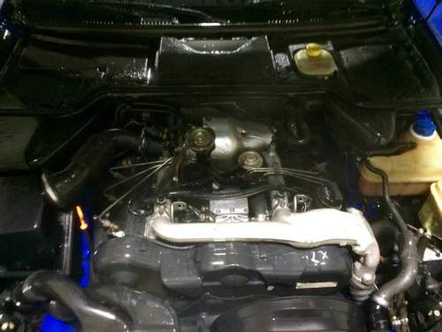

Ich durfte den Motor ja schon im A6 4B "genießen" auch mit den Kennbuchstaben AKE.
Verbait ist das 5HP19 Getriebe. Beides Läuft soweit sehr gut, das Getriebe schaltet algemein etwas Härter, aber ich denke das kann man beheben mit Schiebrkastenreinigung und ATF wechsel.
Motor läuft sofern man das von einem Nüssetreckermotor sagen kann sehr ruhig, durch die ÖLdeckelöffnung sahen die Nocken schon sehr gut aus, die Ventildeckel waren auch schonmal ab, das ließen zumindest die Spuren vermuten. Werde ich Sobald der Innenraum zerrisen ist mir mal ansehen unter den Deckeln

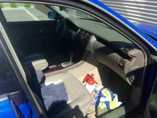

den Innenraum als Verwahrlost zu titulieren wäre untertrieben, der graue Teppich ist Goldbraun, gleiches für die Sitze und Armaturen,es ist alles dreckverkrustet und stinkt nach einer Mischung aus Zigarette, dreck, müll einfach Wiederlich.
Da das Fahrzeug erst in dem nächsten Jahr bewegt werden soll habe ich nun alle Zeit der Welt den Innenraum komplett zu zerlegen und zu waschen sowie ihn auf Vordermann zu bringen. Grade habe ich sämtliche herausnehmbaren Teppiche mit Hochdruck behandelt, es gab dunkelbraune Fontänen, wer sucht sich lichtgraue Teppiche für ein Auto aus und nutzt dann keine Gummifußmatten?

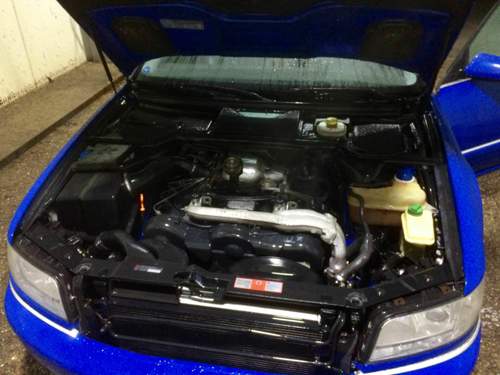

1000€ sind eingebaut, riemen ist drinn, kompressor bleibt da wo er ist bis er ganz kaputt ist, dazu muss wohl de motor raus, kein rannkommen sonst. Elsa hat wohl malwieder nen fehler...
Wapu war definitiv die erste noch(datumsstempel von 2000)
Der wagen ist nun ohne zischen und rauschen vorne, ein traum für meine 2.5tdi gequälten ohren 😁

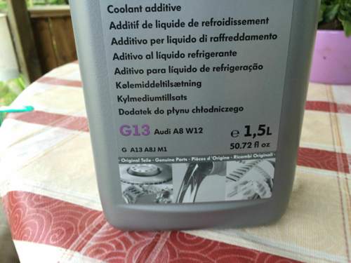

Wieso steht auf g13 a8 w12 drauf?!? Seltsam. Kühlerfrostschutz passt jetzt wieder :-)
Riemenspanndämpfer ist auch neu natürlich.
Morgen geht der TDI hoffentlich weiter zusammen :-)
Weil die anderen A8en mit G12 auskommen
