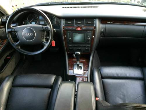

da mein A4 so ziemlich alles hat was man braucht aber kein "Bastelpotential" mehr hergibt bin ich seit heute und einer 3 Stündigen Zugfahrt und anschließender 5 Stündiger Rückfahrt im Besitz eines A8 W12.
-Zur Erklärung: Ich schraube leidenschaftlich gern und bringe Schrotthaufen wieder auf Vordermann.
Zielsetzung ist ist also klar ;-)
Nunja, es wurde ein W12, wäre ich bei Verstand und der Wagen nicht so unfassbar billig hätt ich es niemals gemacht!
Es war der Billigste der weitundbreit zu finden war, Pflegezustand Innenraum: fürs Alter und Laufleistung brauchbar, außen keine Ahnung, dreckig wie sau. Motor läuft antsändig, Ein Vorkat ist kaputt, Abs tut (wohl aufgrund eines defekten Luftmassenmesser) seinen Dienst nicht zuverlässig,Auf der Probefahrt nicht, nach einmaligen starken Bremsen bis an die Blockiergrenze plötzlich Doch die ganze Rückfahrt, grad wieder nicht..) könnte auch ein defektes Steuergerät sein (Kaputtes Bonding) Reifendruckkontrolle keine Funktion, Telematik natürlich, irgend nen pannemann hat die Vmax begrenzung rausgenommen (der Karren zieht bei 270 immernoch weiter) usw usw usw....
Alles sachen die man beheben kann, allerdings habe ich ein Problem: das Getriebe, jezt nicht losbrüllen, es ist das neue mit Schaltstellung S, es ist auch nicht richtig kaputt, schaltet butterweich, allerdings im untertourigen Bereich ruckelt es bei bestimmten gaspedalstellungen, vornehmlich beim dahingleiten im 70kmh Bereich, beim beschleunigen grummelt es abundzu stark als wenn es nicht runterschaltet.
Schalte ich auf Manuell und trete im 5. Gang das Pedal durch ist das Ruckeln weg, die drehzahl steigt auch nicht so das ich sagen würde das ne KUpplung durchrutscht oder abgebrannt ist, auch sonst keine Mätzchen.
Ich vermute es steht im ZUsmmenhang mit der fehlerhaften Lasterfassung /defektem LMM des Motorsteuerungsgerätes? im Fehlerspeicher des Getriebes steht:

Gestern stand Malweise die Lederpflege auf dem Programm, Das Zeug vom Lederzentrum konnte leider bei meinen verwalten Sitzen keine Guten Erfolge erzielen mehr, also mussten wie vorher bereits geschrieben härtere Mittelchen her.
Zum Einsatz kam diesmal wieder eine Dose Lederfett, und zwar eines ohne wachse was das Leder abweisend für alles weitere machen würde, sondern ein richtig ekelhaft muffelndes Fett welches extrem bitter ist. Das Leder was vorher brüchig und extrem abgewetzt war ist wieder super weich, allerdings werden sie sichtbaren Absetzungen und risse dadurch nicht beseitigt, dazu hilft nur Farbe, die wird auch kommen sobald ich mit dem einjauchprgramm abgeschlossen habe 😁😁😁😁
Der ekelige Zigarrenmuff ist nahezu komplett aus dem Auto verschwunden, stattdessen riecht es nach altem Leder, was schonmal um Welten besser ist als vorher. Hat jemand eine Dose Neuwagendeo? 😁
Auch habe ich den Kühlschrank mit Kühlschrankreiniger malträtiert, dadurch verschwindet hoffentlich dieser ekelige kühlboxgeruch, irgendwann muss ich nochmal eine passende Gummimatte zuschneiden, die überragende Billigkeit und klapprigkeit dieses ding ist überwältigend, ich hätte niemals erwartet sowas in einem sehr teuren Wagen vorzufinden, herstellt von der Firma Waeco 🙄🙄🙄
Naja, Innenraum wird langsam :-)
