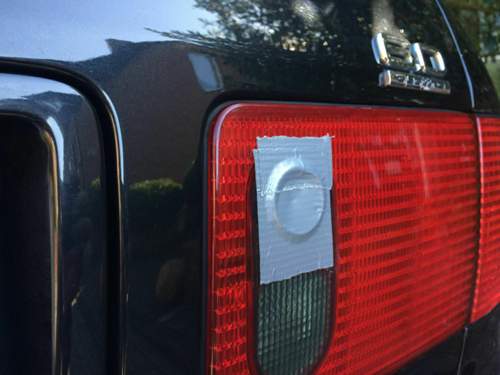

Gewässerte Kartoffeln gibt es auch.
Wie mein Adhoc vorübbergehender Name schon sagt steht der Kofferraum Malweise randvoll mit Wasser.
Naja randvoll nicht, aber es ist wiedermal etwas Feucht. Außen, also in den Fächern der Batterie und des Verstärkers ist es mittlerweile trocken, die Hecklappe selbst ist aber nach wie vor nass.

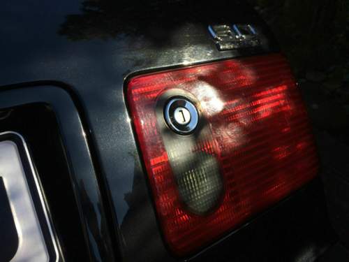

Ich hatte zwar schonmal das schloss ausgebaut, zerlegt und gereinigt und einen neuen Dichtring eingebaut, aber in 1/10 Betätigungen bleibt es nicht dicht, und genau dann regnet es nachts wie aus eiimern und am nächsten Tag ist baden angesagt 🙁🙁🙁🙁🙁😠
Die Hecklappe ist eh ein kostrunktionstechnischer Kackhaufen, wer hat sich ausgedacht den Knopf zu drücken, dann zum Kennzeichen zu fassen um den Deckel zu öffnen?! Aber das war bei Audi scheibar Mode, einen Konstruktion wie am A6 4B mit dem Gestänge zum Drücker und zusätzlich servo wäre perfekt gewesen, aber das wäre ja keine Oberklasse....
Am Liebsten würde ich das scheiß schloss rauswerfen und das vernünftig machen, aber dann ist es nochtmehr original. einen Fremstartpunkt im Motorraum werde ich nachrüsten, wie im Phaeton sodass man gar nicht mehr an den Kofferraum rann muss.
Wie habt ihr das Problem gelöst? ich denke jede Hecklappe wird dort undicht sein... Bei mir klebt jedenfalls ein schöner klecks Panzerband erstmal...

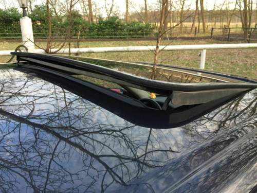

Gestern habe ich mich auch um die Vogelschissluke gekümmert, zum einen habe ich die Abflüsse durchgespült und durchgepustet, zum anderen habe ich en Ganzen dreck auf den Laufbahnen entfernt und alles schön gefettet, die Dichtung habe ich mit hochfester Vaseline angeschmiert, jetzt ist auch das Knarzen im Dach weg, kannte das bereits vom A4.
Es gibt von Audi ein entsprechendes Fett, das Auftragen bei Audi ist kostenlos, ich bin aber auf den Trick gekommen das hochlegte Vaseline genauso gut geeignet ist und länger hält. In meinem gerümpelllager habe ich zufällig eine Dose gefunden :-)

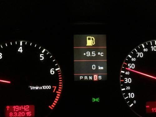

Wochenende rum Tank leer wie immer 😁
Ich habe mal 86L in den Tank bekommen, hat ne Weile gedauert, ist auch das Meiste was ich je getankt habe mit dem D2 😁
Passen in den W12 nicht 96L ?!
Was tankst du immer? wie empfohlen Super plus?
mfg
Hehe, kann ich toppen: 86,98 (bis zur automatischen Abschaltung).

Wenn das so weiter geht und ich keine Lösung finde wegen dem Schoss baue ich meins aus, und verfülle das leere Gehäuse des Drückers mit Deckel und Silikon, den schlosseinsatz kann ich dann in ein funktionierendes dichtes füllen wenn ich mal eins finde.
