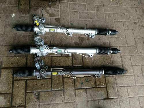

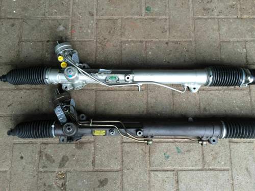

So, Pünktlich heute ist das Lenkgetriebe eingetroffen, wir werden morgen sehen :-)
Das Schicksal hasst mich...
Das Lenkgetriebe was die Idioten geschickt haben ist vom A6 4B. WARUM IMMER ICH *GRRRRRRRRRRR* -.-
Also den Ganzen Dreck auf einen Haufen geworfen, bei eBay geschaut, ein schönes in der nähe gefunden, ne mail geschickt und losgedüst.
Eingebaut und ahhhhh ist das schön! warum nicht gleich so? ich breche ins essen! Ich bin kein Freund solche Teile gebraucht einzubauen, aber scheinbar musste es diesmal sein, das Schicksal wollte es so
Natürlich hab ich bei dem vielen Heckmeck vergessen die Videos zu machen :-( naja morgen ist auchnoch ein Tag. Am Montag werden die Reifen getauscht und die Spur eingestellt, anschließend geht es ins Lager bis April um das Getriebe zu schonen.

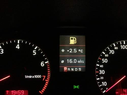

@paul: dein verbauch?
Gesamt-Statistik
Laufzeit: 388 Tage
Laufleistung: 16892 KM
KM/Tag: 43,5360824742
Getankt: 2.684,56 L
Bezahlt: 4.023,42 €
Ø-Verbrauch/100 Km: 15,76 L
Ø-Literpreis: 1,499 €
Reichweite pro Liter: 6,346 Km
Kosten pro Km: 0,238 €
Die Anzeige im FIS weicht bei mir immer um exakt 1,5L ab.
