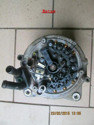

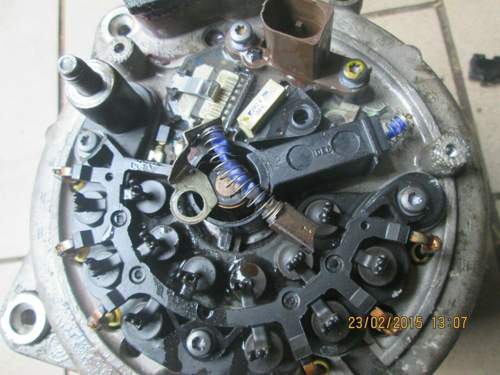

Kohlen haben 8mmx4,6mm + ca 20x25mm im neuzustand ,
die stärke kann auch auf 5mm gehen ,
dazu buchtnummer 271736749296
solange der Regler und die dioden ok sind , gruß Matze

Themenstarteram 23. Februar 2015 um 14:47
Perfekt vielen Dank, hab da nen Shop gefunden der diese Kohlen hat, mehr dazu heut Abend

So nochmal wegen der Kohlen:
Kohlemiene Hier die müssten passen, es schleift sich eh recht schnell ne menge weg wegen dem runden Kollektor. Zur not kann man mit der Pfeile schnell was abtragen. Sind bestellt wir werden berichten :-)
mfg
