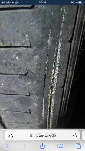

Moin.
Habe schon viel über die Sufu gefunden, möchte aber nochmal nach Eurer Meinung fragen.
Die Reifen auf der VA sind massiv auf der Innenflanke runter radiert, dazu „Sägezahn“ im Profil. Auf der Fahrerseite sogar bis aufs Gewebe (Bsp.-Foto weiter unten). Auf der HA alles Ok. Laufleistung der Reifen sind 10t km. Ich fahre gerne mal, da wo erlaubt, etwas sportlicher die Kurven und die Bremsanlage auf Temperatur.
Verbaut ist ein Michelin Sport Pilot 4 235/35/19 (Dot 2022) auf 9x19 ET33 mit 2,8bar. Fahrzeug auf der VA 3-4cm und auf der HA 2-3cm runter geschraubt. AP Gewindefahrwerk, ca 80t km gelaufen. Spur ist gut und wurde vor 4t km vermessen und eingestellt weil neue Spurstangen verbaut. Eine Woche später wurde TÜV gemacht. Keine Mängel, aber schon festgestellt das die Reifen auf der Innenseite leicht abgefahren sind.
Die Koppelstangen wurden vor 500km erneuert auf beiden Seiten dar VA, dabei keine weitern Mängel festgestellt.
Mir ist klar, das durch das massive tieferlegen das Rad einen Negativsturz (ca -2%) hat und das natürlich stark auf die Innenseite der Reifen geht. Jedoch haben die vorherigen Reifen gute 20t km gehalten (damals 255/30/20 auf 9x20 ET 40).
Hat jemand eine Idee dazu (Stoßdämpfer Vll am Ende auf der VA!?), oder fährt ähnlich tief mit ähnlicher Rad-Reifenkombi!? 2,8 Bar zu viel Druck? Kann/Darf das so aussehen oder könnte was mit der VA nicht in Ordnung sein?
Danke und Grüße
Abgesehen davon dass die Reifengröße der 19 Zoll gar nicht für den 4G passt (oder hast dich vertippt?) Hab ich das nach ca. 30.000 km mit 255/35/20 und Michelin PS4S auch gehabt. 10.000km ist da schon echt wenig.
Wenn du wirklich 235/35/19 fährst könnte ich mir vorstellen das die Traglast nicht passt und er deswegen überproportional schnell verschleißt. Zudem mit 9x19 wahrscheinlich auch schon etwas stretch was in Kurvenfahrten auch eher unvorteilhaft ist.
hi Tilman,
meine Pirelli P7 blue waren bei mir auf der VA auch so abgefahren ( nur die innere Schulter ) mit Freilegung vom Gewebe und Rissen...
keine Tieferlegung 8H S4
die aktuellen Reifen fahre ich mit 3,2 bar auf der VA und es sieht gut aus.
solcherart Fehlerbild gibt es bei vielen Reifen / Herstellern
