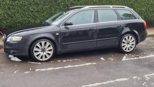

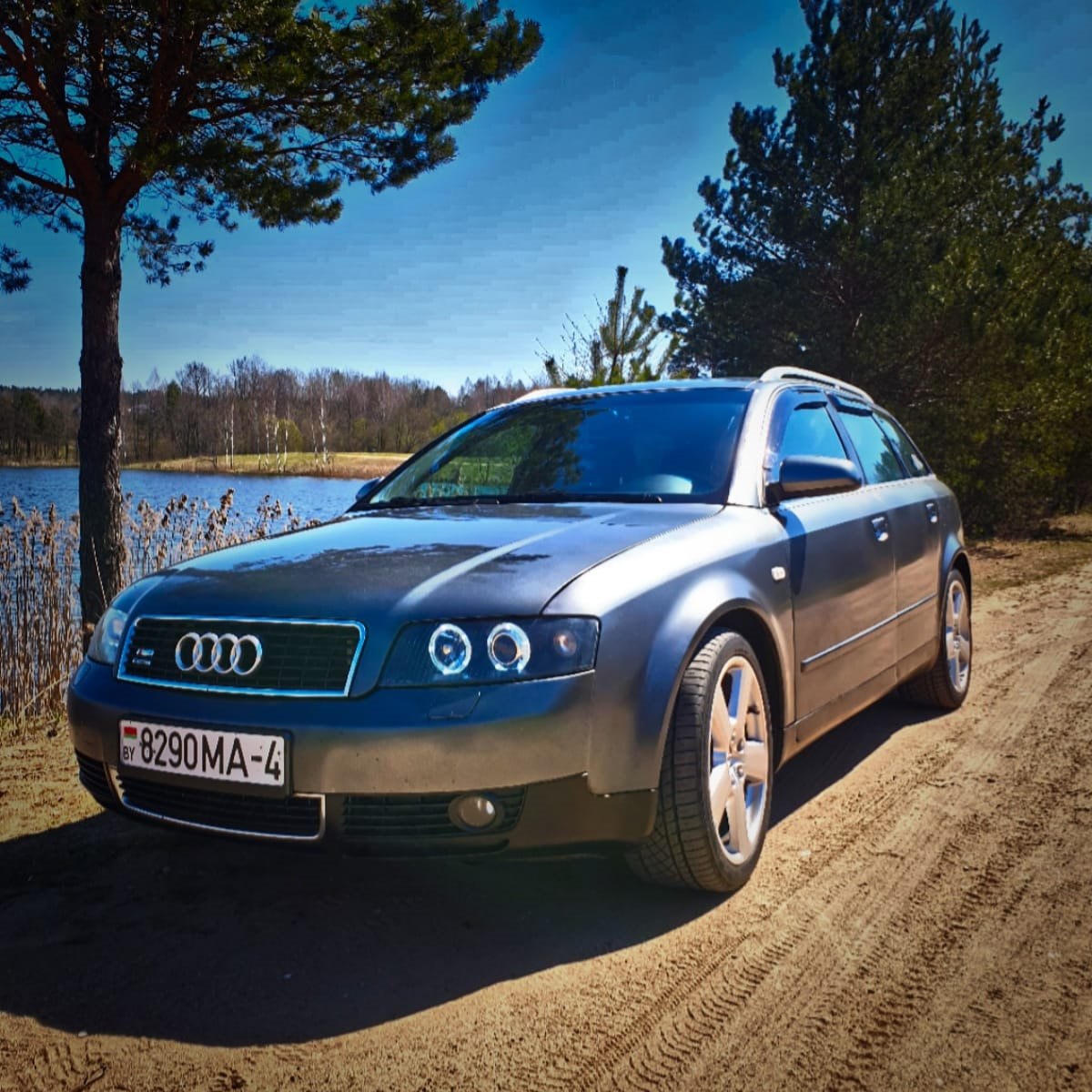

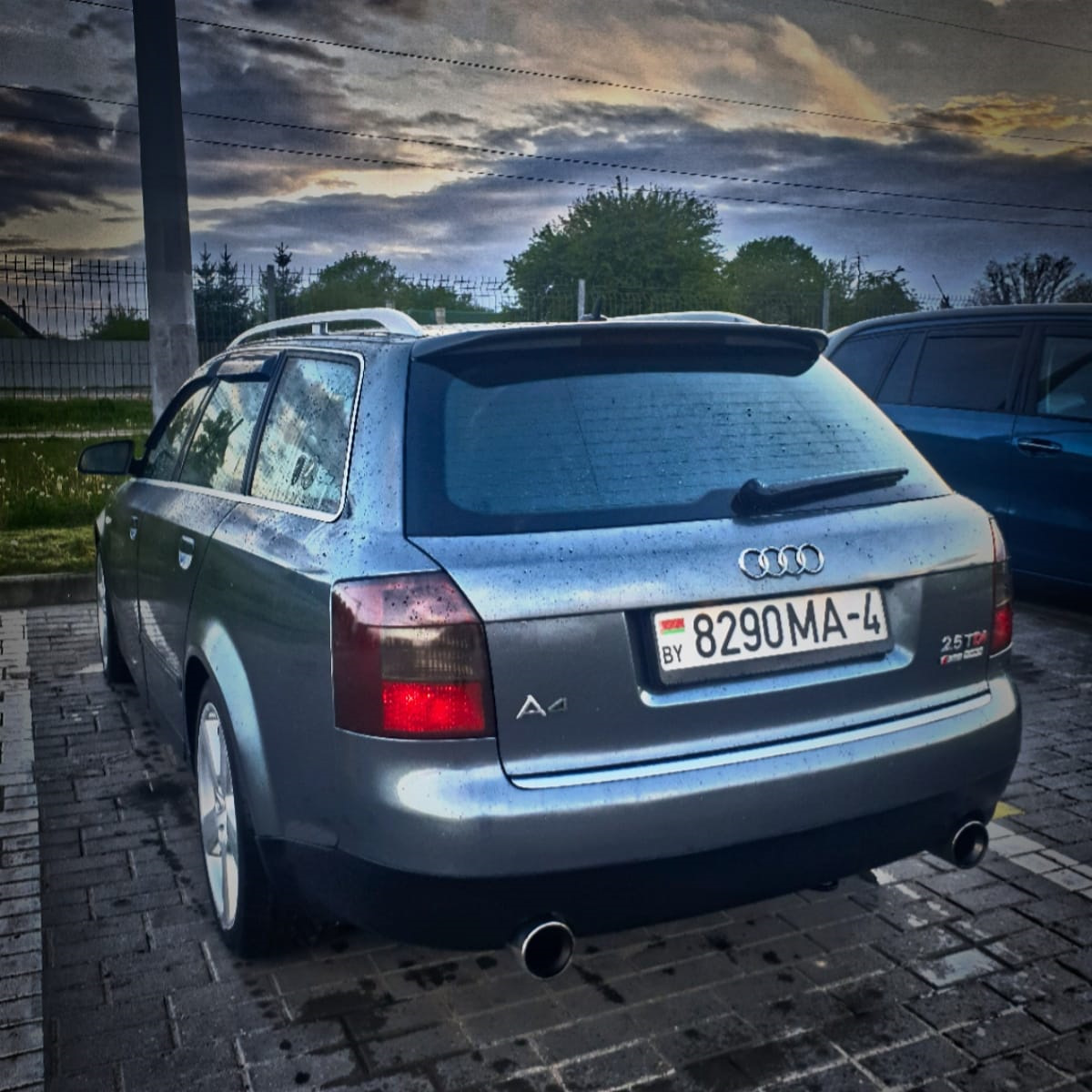

Welche der 3 Räder auch immer @max-w201 meint, @Gopanski Bitteschön;
1)
https://a.d-cd.net/UwAAAgIs8-A-960.jpg
2)
https://a.d-cd.net/XIAAAgIs8-A-1920.jpg
3)
https://a.d-cd.net/-IAAAgIs8-A-1920.jpg

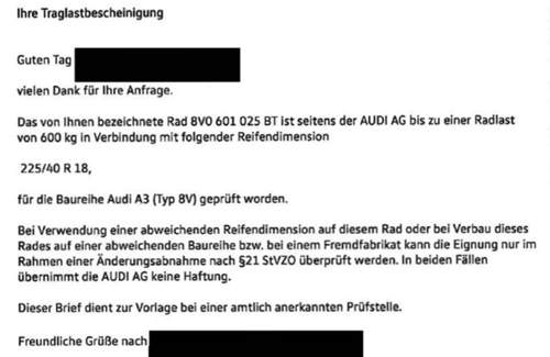

Anbei dazu im Link ist auch eine Traglastbescheinigung, - Audi selber stellt diese schon länger nicht mehr aus.
Weiterhin ist die Felge für ein 255/35 Reifen, Fährt man eine andere Bereifung sollte ein Impact Test Fällig werden;

Hi, die Felgen auf dem 2 und 3 Bild müssten die originalen 18 Zoll Sline Felgen vom B7 (B6?) sein.
https://www.ebay.de/itm/195806316776?...
Habe dieselben

Danke für die ausführliche Antwort. Traglastbescheinigung ist kein Problem, da es Original Audi sind, die aber von A6. Es sind die klassischen 7-Doppelspeichenfelgen.
Aber an der Breite wird es definitiv scheitern. Danke nochmal
Audi stellte mal auf Nachfrage eine Zeitlang Bescheinigungen aus, hat es dann wohl aber gänzlich Eingestellt, gab hier und da einige Beiträge;
https://www.motor-talk.de/.../...aglastbescheinigung-t6590708.html?...
Mit Glück findet man z.b. Anbei bei einer Gewünschten Felge eine Traglastbescheinigung;
https://www.original-felgen.com/
Siehe auch Beispiel Bild Anhang.
Bei Verwendung einer anderen Reifengröße ist die Bescheinigung nicht mehr Gültig, - das was ich bereits Verlinkt hatte bezüglich Impact Test, oder mal anbei reingeschaut:
