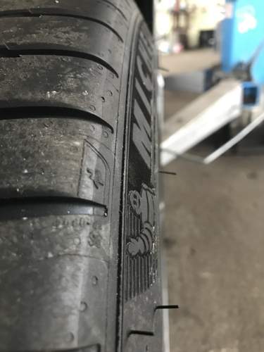

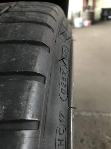

Moin.
Vielleicht ist es von Interesse für den ein oder anderen hier.
Heute zwei neue Reifen montiert. 235/35/19 91Y XL.
Felgenmaß 9x19. Die Alten waren Michelin Pilot Sport 4, die Neuen Michelin Pilot Sport 4 S.
Der S hat einen ganzen cm mehr Lauffläche! Soviel zum Thema Reifengröße und reale Größe 🙂.
