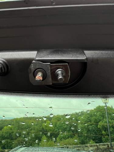

Servus zam,
jetzt hat es mich auch bei meinem G21 EZ 12/2022 LCI I erwischt mit irgendeinem nervigen klappern im Innenraum, wenn ich über unebene Strassen fahre.
Es scheint im Bereich der hinteren Rücksitzbank auf der linken Seite zu sein.
Was habe ich schon gemacht:
- Rücksitzbank umgeklappt und wieder eingerastet
- Gepäckraumrollo offen gelassen
- Trenngitternetz aus dem Auto genommen, welches sonst unter dem Kofferraumladeboden liegt
Leider ist das Geräusch immer noch da.
Später werde ich mal das Gepäckraumrollo komplett entfernen und schauen ob es dann weg ist.
Was könnte es noch sein? Irgendetwas an der Heckscheibe?
Ist das nicht das berühmt berüchtigte Schloss der Heckscheibe? Das hat bei mir auch geklappert, obwohl der Gummiring an dem Führungsnippel nicht gefehlt hat
Und was war dann deine Lösung?
Ich schau mal später ob der O-Ring am schwarzen Bolzen vorhanden ist.
edit:
sieht bei mir aus wie auf dem Bild
.jpg
Ich hab die Kontermutter an der Öse gelöst und die Öse bissl reingedreht, damit das Schloss mehr unter Spannung steht. Hat schon geholfen, aber komplett weg hab ich es nicht weg gekriegt
