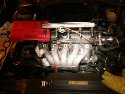

@dementedarego schrieb am 27. September 2021 um 04:02:26 Uhr:
@lo-town schrieb am 26. September 2021 um 19:44:43 Uhr:
Am Kraftstofffilter und am Rail war alles trocken
Wie siehts mit dem druckregler aus? Mal an der Unterdruckleitung nuckeln und gucken ob sprit kommt.
Hab aktuell das gleiche Problem und wollte das mal bei mir checken.
Das wäre noch eine Überlegung… der geht einfach wechseln, oder?
@lo-town schrieb am 28. September 2021 um 08:19:19 Uhr:
(*)Eigentl. schon - Druck aus dem Rail nehmen , 2 Schrauben lösen , die beiden Schäuche ab , BDR aus dem Rail ziehen.
< (*)Um an die Schrauben zu kommen, muss evtl. das Rail-Set/Einspritzleiste derart (s. Bild) raus ? (t.b.c. ;-) ) >
