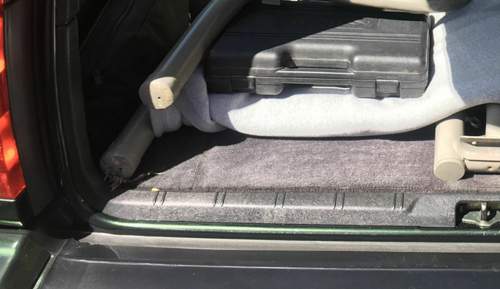

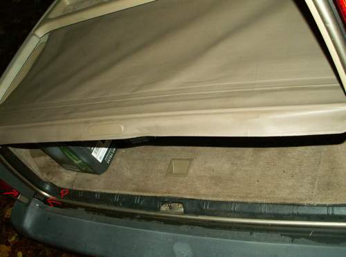

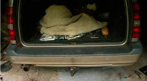

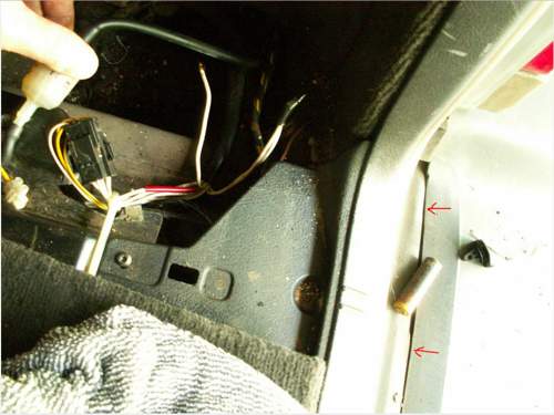

Hallo! Habe heute mal die Halter der Stoßstange getauscht, waren schon rostig und Verkleidung hing nach unten.
Nun fiel mir auf, dass die Verkleidung nicht ganz bis zur (bei mir weiß lackiererten) Kante der Karosserie reicht. Darunter ist noch eine Art schwarzes Geweband aufgeklebt, dieses ist noch zur Hälfte noch sichtbar, die Verkleidung lässt sich nicht weiter nach vorne schieben. Ich denke die Verkleidung muss da drüber? Wie sieht das bei euren Elchen aus? Ich habe leider keinen Vergleich wie es sein soll, da es bei mir zuvor noch ärger war.
Er hatte mal einen Auffahrunfall, dabei wurde die Stoßstange samt Verkleidung getauscht, die Gegenstücke der Stoßstangenhalter waren auch etwas nach innen gedrückt, das sollte aber nicht das Problem sein, hab ich etwas korrigiert.
Die seitlichen Verschraubungen ließen sich auch machen, zwar streng aber doch, also so falsch kanns dann doch nicht sein.
Sorry für die Ausdrucksweise, ich kanns nicht besser beschreiben und bin noch Anfänger. Vielleicht gehörts ja eh so..
Im Anhang ein paar Fotos worums geht. Beim Foto mit dem roten 850 sieht die es so aus als schließe die Kante der Verkleidung bündig mit der Karrosie ab. Und da ist bei mir noch ein 1-2 cm Spalt, und der irritiert mich.
Danke für eure Hilfe!

Soweit ich das auf den Fotos erkennen kann, sieht das ziemlich normal aus. Der Stoßfänger geht nicht bis an das Heckblech, auf deinem letzten Foto zu erkennen.
Wichtig ist, wie ist der Spalt zwischen Seitenteil Karosserie und zum Radlauf hin.
Wenn der Stoßfänger am Radlauf bündig Sitzt und ein gleichmäßiger Spalt am Seitenteil vorhanden ist, dann passt das.

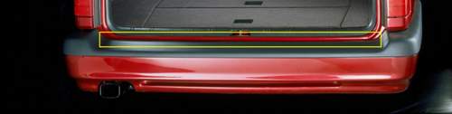

Ist zwar V70, sieht aber genau so aus:
Stoßfänger
@chrissA4 schrieb am 26. September 2021 um 08:33:11 Uhr:

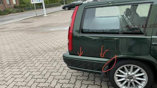

Ich habe bei mir da auch das Problem, das am T-5R sowie T-5 der Spalt zwischen kotflügelkante und Stoßstange sich nicht verkleinern lässt.
So sieht das etwa im Detail aus

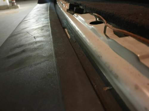

Hier mal weiteres Beispiel, für den verbleibenden 'Spalt' (nach Halter-Tausch).
Mehr ranschieben, bis an den Gummiblock (Bild3 , "P"😉, geht nicht.
Wie oben schon gesagt wurde, muss die hintere Radlaufkontur (Rand) mit dem 'Anfang' dieser U-förmigen Stosstangenverkleidung bündig sein ('oval' in chrisA4'a Bild).

2
3
Super, vielen Dank euch! Dann passt das bei mir so. Werde noch dieses schwarze Gewebeband (Kantenschutz?) erneuern und gut ist. Ich bin beruhigt, danke nochmal!
