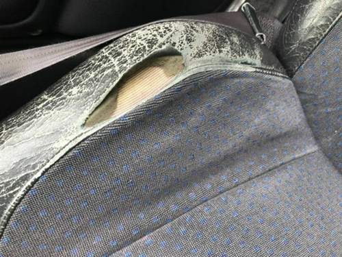

So sieht mein Sitz auch leider aus 🙂
Ich hoffe echt man kann es reparieren

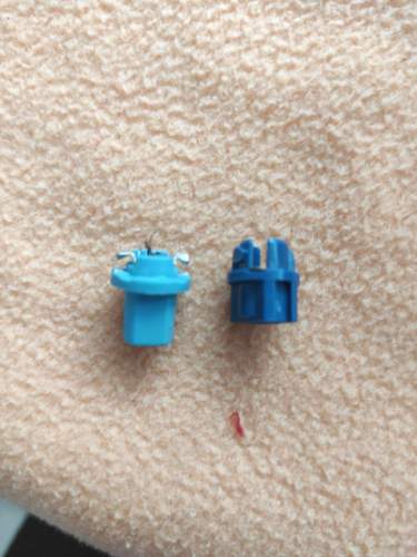

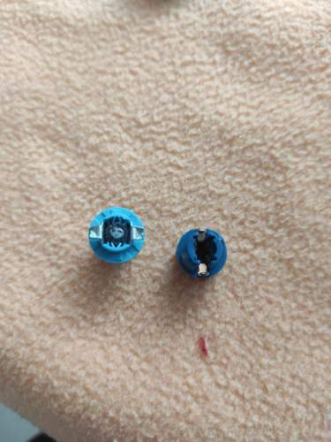

Ich bin gerade dabei die Beleuchtung in meinem 8er zu ersetzen. Die kleinen gehen besch.... aus den Fassungen. Eine ist schon zerbrochen. Bei V70 geht das deutlich besser. Funktionieren die Lampenfassung im KI vom V70 auch im KI (VDO) vom 8er? In die Aufnahme passen sie rein.
Hellblau 8er mit defektem Birnchen.
Dunkelblau V70
Die sollten recht gleich sein eigentlich

wegen der Löcher - und der angeblich dünnen Naht für den Airbag auf der Aussenseite - wollte ich nicht den ganzen Bezug wechseln, sondern nur Teile davon vom Sattler tauschen lassen. Ist das möglich?
Die Airbag Naht ist kein Problem die sollte beidseitig vorhanden sein.

Hmm hier würde ich noch vermuten das der Schaumstoff darunter auch "gelitten" hat. Aber ein Sattler sollte das hinbekommen (meine den Schaumstoff).
@scutyde , Christian ich probiere es jetzt aus. Bin zwar mit dem Geduldspotenzial heute nicht unbedingt auf Experimente eingestellt, aber auf Birnchen-Gefrickel habe ich auch keine Lust. Ich gehe einfach Mal davon aus das du Recht hast 😁
Edit: Experiment gescheitert 😠 Die Fassungen vom V/S/C70 funktionieren am KI vom 8er nicht. Zumindest beim VDO nicht
Sitzbezüge: Der Sattler wird dir die beschädigten Teile des Bezugs tauschen und dazu die heilen Stücke aus dem Beifahrerbezug raustrennen. Zumindest sollte er es können, und wenn einer Nee sagt, geh zum nächsten. Ich habe sowas gerade machen lassen, und der Handwerker fand dieses Verfahren ganz selbstverständlich.
Dann hast du auch nicht das Problem mit den falschen Löchern in den Seitenteilen und mit der Airbag-Naht. Bei letzterer gehen die Sattler nämlich aus guten Gründen nicht gern bei. (Rein technisch vermute ich, dass die Airbag-Naht auf beiden Seiten gleichermaßen vorhanden ist. Die Sitzlehnenbezüge sind ja bis auf die Löcher für die Verstellknöpfe symmetrisch, und technologisch ist es dann am einfachsten, nur eine Variante zu nähen und die zwei benötigten Löcher hinterher reinzustanzen.)
Vermutung ist nicht wissen. Ich würde es nicht riskieren. Muss sich schließlich nicht alles auf einem (für uns) sinnvollen Produktionsprozess aufbauen. Hätte auch mit dem Gedanken gespielt den Bezug des Spenderbeifahrersitz auf meinen Fahrersitz zu pflanzen. Der sieht noch fast neu aus. Werde dann doch aus Gründen den besseren Bezug des Spenderfahrersitz nehmen.
