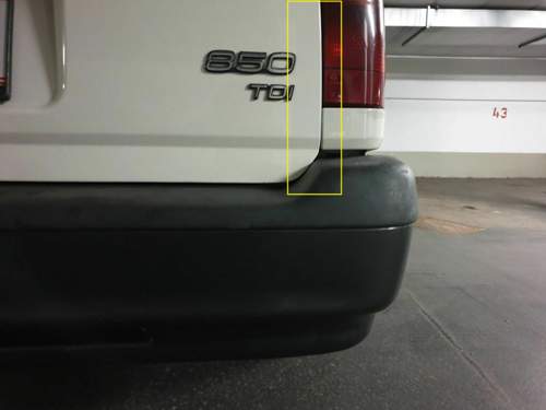

Grüß euch, mal wieder eine Amateurfrage - kann man die Heckklappe in ihrer Position irgendwie einstellen?
Mir fiel schon vor längerer Zeit auf, dass bei meinem Heck etwas nicht passt. Zwischen Heckklappe und linken Rückleuchten ist unten ein größerer Spalt, und die Klappe steht auch etwas über die Leuchten hinaus. Rechts allerdings nur ein kleiner Spalt und bündiger Abschluss. Oben links ein kleiner Spalt und bündiger Abschluss, oben rechts wiederum ein großer Spalt und die Leuchten stehen über.. Die Kante oben am Dach sieht aber gleichmäßg aus. Er hatte mal einen Auffahrunfall wodurch die Heckschürze getauscht werden musste, sowie das untere Rücklicht rechts. Laut (vertrauenswürdigem) Vorbesitzer waren die unterschiedlichen Spaltmaße aber bereits vor seinem Unfall.
Kann man da etwas justieren? Kennt das Problem vielleicht noch jemand? Oder hats da (druch welchen Unfall auch immer) etwas verzogen? Danke euch!
PS - die Stoßstangenverkleidung sitzt derzeit noch etwas zu weit links, das bitte ignorieren, hat damit nichts zu tun.

Spontan würde ich behaupten, die Klappe sitzt diagonal schief. Wie ist der Spalt oben an der Dachkante? Wenn oben und unten alles sauber parallel läuft, alle vier Leuchten lösen und etwas ausrichten, wobei da nicht viel Spiel ist. Aber zuerst den Stoßfänger richtig positionieren.
Die Heckklappe kann man in viele Richtungen ausrichten. Und zwar da wo die Haltebügel an der Klappe selber verschraubt sind seitlich. Ist aber recht fummelig und alleine auch schwer da die Klappe auch recht schwer ist.
Einstelbar ist auch unten die Schlossfalle die kann auch auf 2 Achsen bewegt werden nachdem die 2 Schrauben gelöst sind.
Danke euch! @scutyde Der Spalt ober an der Dachkante schaut gut aus.
Bekomme die Tage V70 Rückleuchten, dann werde ich mir das bei der Montage gleich mal näher ansehen.
Berichte dann wieder wenns was neues gibt. Danke!

Hier die Anleitung aus dem Vadis auf Englisch zwar aber ich denke das sollte verständlich sein.
Cristian
Super, vielen lieben Dank Scuty! Hilft mir enorm weiter!
