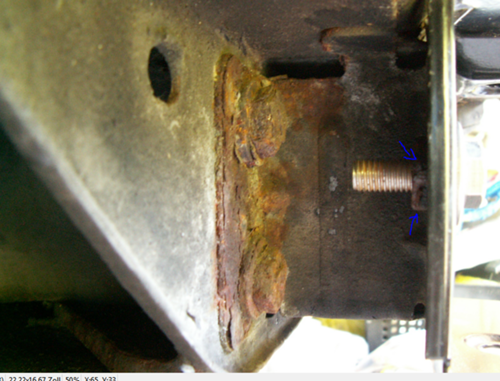

Ich versteh nur nicht so ganz warum die minimalst weiter unten hängt als rechts, obwohl die bleche noch gut aussehen. Ich kam die schürze ja auch ein wenig nach oben bewegen. Komisch
Hi, hmm, sollte eigentlich d'raufhin deuten, dass die beiden kurzen waagrechten Schrauben das linke U-Blech nimmer so recht an die Flansche am linken Holmende pressen (Bild5) ? Wollen wir mal nicht hoffen, dass eben dieses Holmende "am Ende" ist🙁 (Bild1 = von Elchpfleger). Man muss sich halt mal d'runter legen und beim rauf-/runter-schieben diese Übergang dort beobachten ;-) .

Im günstigsten Fall haben sich die Schrauben der Bleche Gelöst. Die Bleche haben ja größere Bohrungen zum Verschieben.

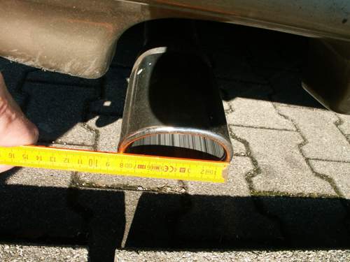

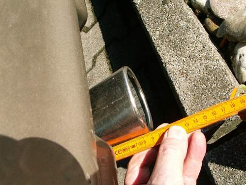

Ja, hier mal etwas Detail, für evtl. andere Interessierte.
Die Längenpassgenauigkeit war O.K., das Fahrgeräusch auch soweit (dröhnt nicht), allerdings im Stand hab' ich irgendwie 'ne Resonanz-Katastrophe -

Kleiner Tipp von mir: in einem anderen Thread hat dich auch schon jemand darauf hingewiesen: so richtig schön sitzt die Anlage ja nicht, sieht man besonders an der Stoßstange (Position AGA zu Aussparung).
Ich habe sehr gute Erfahrung mit dem Auspuffhalter von PP gemacht. Kostet keine 10€, ist schnell angebaut und damit kann die Position der AGA beliebig geändert werden. Das erfolgt dadurch, dass der Halter auf dem Rohr verschoben werden kann und so würde die AGA wieder 'hoch' kommen und sitzt besser in der Aussparung. Einziger 'Nachteil': die Gummihalter hängen nicht mehr senkrecht herunter sondern stehen nach hinten ab. 🙂
Soll kein Zwang sein, nur ein kleiner Hinweis. 🙂

Hi Tim, Danke für den Tipp, ist aber schon bekannt; bereits bei Elch1 schon vor Jahren angewand, da eben orig. Halter am Ende war. Also eine ad-hoc Rep mit dem Teil durchgeführt (einen 'Arm' der Beiden abgeflext, da im Weg).
Dunkel / kalt / hasse Maschinenbau 😁 / Abgase sollten nicht (wieder !) am Unterboden verwirbeln/stinken die nächsten Tage ... darum ging es - einfach erstmal drauf und endlich Ruhe (roadside repair mit 2 gr. Wagenhebern und 3 Unterstellböcken / +6 bis +2Grad (als dunkel).
Evtl. ist da noch 'was verspannt (hatte die alte linke Topf(!, nicht Rohr!)-Aufhängung noch nicht entfernt, bisher nur die Rechte ersetzt). Um dort an die linke Seite vernüftig zu kommen, hätte ich dann den ganzen Wagenheberaufwand umrödeln müssen - aber eben nicht mehr um diese Uhrzeit.
(p.s.: die Karre ist schwachsinnniger Weise auch noch mit einem Gewindefahrwerk tiefergelegt😠)
