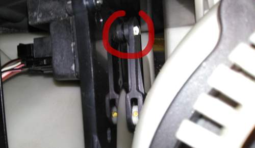

Dieser schwarze Hebel der Umluftklappe direkt hinterm Handschuhfach springt mir immer wieder vom Vierkant des Antriebsmotors ab.
Ich kann ihn draufstecken und zunächst funktionierts auch bei beliebig oftmaligem Testen ohne abzufallen. Auch die Klappenkalibrierung lässt sich ganz normal durchführen.
Aber trotzdem: Irgendwann, einige Wochen/Monate später liegt er wieder daneben. Besonders im Sommer passiert das, weil die ECC automatisch bei Einschalten der Klima immer in die Umluftstellung fährt, sofern das geparkte Auto von der Sonne ordentlich aufgeheizt ist.
Ich habe mir schon überlegt, ein kleines Loch in dem Vierkant zu bohren und einen Splint durchzustecken.
Woran bloß kann dieses gelegentlich-spontane Abspringen liegen?
Klemmt der Hebel dann rel. 'satt' beim Aufstecken auf den Vierkant ? Od. kann man das 'nur so' soft d'raufschieben ?
Soweit ich das auf den Bildern beurteilen kann, ist er auch falsch herum bei dir? Meine der gehört glatte Seite auf glatte Seite. Dann steckt er auch weiter drinnen.
Bei mir lag es neulich auch daneben, wohl schon länger, er mault dann ja auch nicht. Die Lösung mit dem Splint könnte helfen, die Frage ist nur ob das vllt so soll, wenn die Klappe blockiert ist oder ähnliches dass er dann runter „springt“ bevor er kaputt gedreht wird.
Ist deine Klappe denn normal leichtgängig?
Wie @hjalmi sagt... Ich habe auch den Eindruck dass er falschherum eingebaut ist.
Auf deinem Bild hat er für mein Auge schon eine minimale Neigung nach rechts, runter vom Dorn.
Andersrum passt er nicht wirklich, da streift er unten links an der schwarzen Konsole mit seinem "Gelenk". (Außerdem hat der Motor zum Hebel dann eine völlig andere Stellung, weil das Vierkantloch nicht paralell zum Hebel ausgerichtet ist)
Die Klappe ist leichtgängig und wird vom Gebläsestrom sogar leicht aufgedrückt im ausgehängten zustand.
Aber was mir komisch vorkommt: Der Hebel sitzt verdächtig locker am Vierkant drauf (siehe Viedoanhang: "Hebel-Umluftklappe.mp4"😉. Am Video ist der Motor gerade irgenwo in der Mittelstellung. Nur wenn er an den Endanschlägen der Klappe ist, ist das Spiel klarerweise weg.
Außerdem sieht es fast so aus als wäre rund ums Loch etwas weggebrochen, oder ist das einfach nur Verschleiß? (Foto unten)
Hat jemand ein Bild von diesem Hebel zwecks Vergleich? Danke euch!

Hab gerade bei Skandix gesehen, dass es diesen Hebel ja tatsächlich noch gibt, knapp 10 Euro! Da lohnt sich echt kein Gebastel.
Ich glaub ich werde morgen gleich mal bei Volvo anrufen und ihn mir einfach auf Verdacht holen 🙂

Jetzt wo ich darüber grüble, ich habe mal den Hebel irgendwann ausgebaut und dann gab es ein Geräusch, als ob die Klappe herunterfiel. Evtl. muss man den Vierkant erst in die richtige Position bringen?
Habe gerade angerufen: Das Hebelchen der Umluftklappe ist noch bestellbar bei Volvo als "Volvo Classic Part" um ~7,- Euro. (Teilenr.: 6808653)
