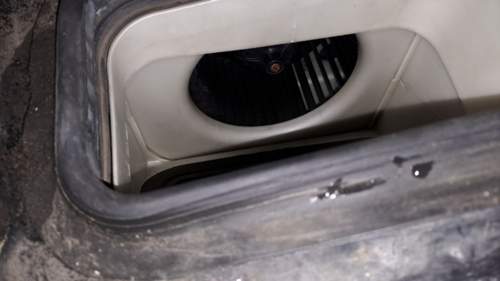

Moin Elchfetischisten!
Ich hatte ja Wasser im Fußraum vorne rechts.
Ich habe den Innenraumfilterkasten bzw. die alte Gummidichtung in Verdacht.
Die liegt nicht mehr gut auf dem Blech vom Wasserkasten auf. Da zieht sich Wasser drunter.
Hat jemand damit schon Probleme gehabt? Womit pflegt man die am besten?
Ich habe schon überlegt, ob ich die aufkleben soll, oder am Pfalz oberhalb drum herum unter der Dichtung, also wenn die nach innen gestülpt ist, auf dem Karosserieblech eine Wulst lege mit Silikon oder einem Kleber.
Die Dichtung scheint ja aus einem ähnlichen Gummi zu sein, wie z.B. Fahrradschläuche, evtl. ist das Butylkautschuk?
Habt ihr n Rat?

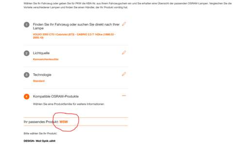

Welches leuchtmittel kommt in die Kennzeichenbeleuchtung eines C70/1 Cabrio ?
Es grüßt CZEA1989
Lt. Osram Leuchtmittelfinder eine W5W,laut meiner Bedienungsanleitung eine 5 Watt Soffitte.

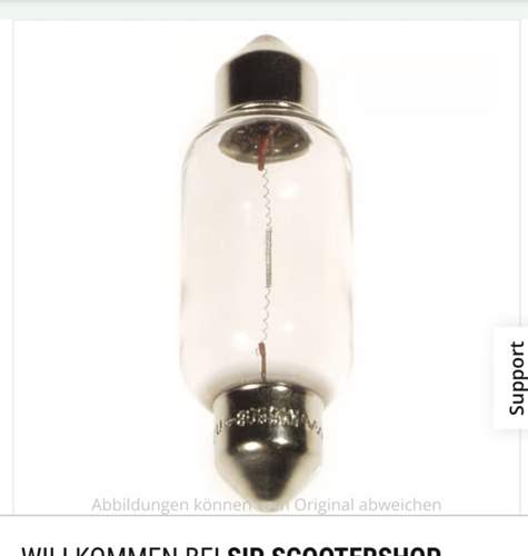

5w5 ist ein Glassockellampe , ein steckbirnchen fürs Standlicht .

W5w
Eine Sofitte hat die Anschlüsse,rechts und links auf den sich gegenüber liegenden Seiten.
Sofitten sind kleine Röhren.
.jpg
Vllt. wollte Lothar59 nur den "Typ des Sockels" nennen. GLAS-......
Sowie "Sofitte" den "Sockel" beschreibt, aber nicht die 'Leistung' der 'Birne' ;-))
< Ha, na bitte - ich war wieder zu langsam, wg. der Bilder ;-)) >

@Lothar59 schrieb am 9. Februar 2024 um 10:46:20 Uhr:
Ja,und ich frage noch einmal:
Habe ich etwas Gegenteiliges behauptet?
Der Osram Leuchtmittelfinder beschreibt die W5W als Leuchtmittel für die Kennzeichenleuchte,die Bedienungsanleitung C 70 1999 führt eine Soffitte als Leuchtmittel.
Mein C 70 Coupe & Cabrio hatten jeweils auf jeden Fall eine Soffitte und keine W5W.
Kann natürlich bei den späten Cabrios mal geändert worden sein.
Ich würde behaupten,der Katalog bei Osram ist falsch.
