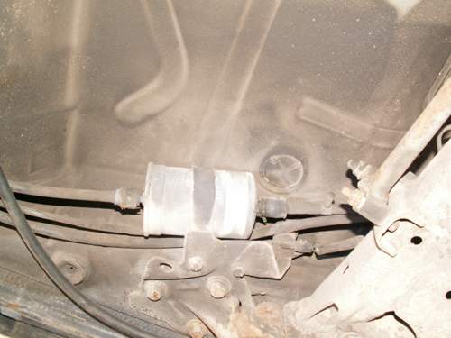

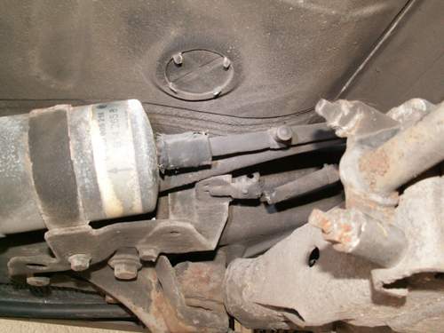

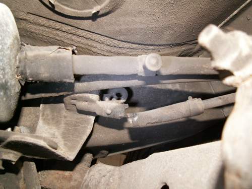

Sagt mal. Ich habe mir einen neuen Kraftstofffilter gekauft und bei Skandix einen Reparatursatz für die Krafstoffleitung. Zugegeben war das ein "Ich vertrau dem was da steht" Kauf. Jetzt stehe ich hier mit Filter und Repsatz und stelle fest das der SAE Stecker gar nicht für den Filter geeignet ist? Der Filter hat einen graden ein und ausgang, der SAE Stecker brauch ja aber so eine kleine Wulst um zu halten. Brauch ich jetzt den SAE Stecker gar nicht oder brauch ich einen anderen Filter?
SAE ? self addressed envelope ? ;-)
Ja - Benzinfilteranschlüsse = gerade , nicht zu verwechseln mit den 90°-lern an der Benzinpumpe.
Der/das Filter hatte bei mir auf jeder, etwa halber Anschlussrohrlänge, eine leichte Ringwulst.
Ah Danke @Taikado ; das ist dann wohl sowas wie 'bei Unerseinem' "IEEE" ;-)

@Zug_Spitzer schrieb am 7. Februar 2024 um 18:39:45 Uhr:
SAE (Society of Automotive Engineers) J2044 Quick Connector 😉
Das ist der richtige Filter!
Klebeband an den Anschlüssen entfernen , einen 12 er maulschlüssel nehmen und die Anschlüsse vom Filter nach außen schieben. Den neuen Filter montieren und die Anschlüsse wieder drauf stecken.

Anschließendes wieder mit Klebeband die Anschlüsse gegen Verschmutzung versiegeln.
