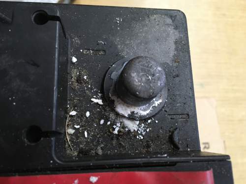

Was sagt das Fachdivers zu dieser Batterie? Sieht für mich aus wie augetretener Elektrolyt = Zelle "gekocht" = ersetzungsbedürftig.
Ich würde sagen: Kontakt-Korrosion. (zwischen 2 nicht wirklich miteinander verträglichen Materialien)
Kleine Messing-Drahtbürste, Polfett, gut iss da.
Ich tippe auch eher auf einen Austritt von Elektrolyt. Löst sich das in Wasser auf? 😉
Wenn das augetretenes Elektrolyt/Säure ist/wäre, scheint die Batterie (hier am Minus-Pol) undicht zu sein.
Und damit überhaupt was austritt, müsste das Teil schon sehr gut gekocht worden sein ....
In dem Fall eher was für den Wertstoff-Hof.
Ist da überhaupt noch Spannung / Kapazität drauf ? Lädt die noch ?
Ja, das weiße Pulver ist wasserlöslich. Und es sieht so aus, als wäre es aus der Durchführung des Minuspols durch das Batteriegehäuse ausgtreten.
Die Batterie funktionierte auch nach dem Lima-Ausfall einwandfrei, ich bin ja noch ein knappe halbe Stunde damit gefahren. Ich habe ein einfaches Steckerladegerät, an dem sie gerade hängt, damit ich es am Montag zur Werkstatt schaffe. Habe zwei Multimeter für Ladestrom und Spannung drangetüddelt, derzeit 0,5 A und 12,6 V. Wir beobachten das mal.
