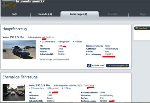

@brummbrumm27
Na, einen Anschluss hab ich dort, unterm Münzfach, aber das spukt mir mit Auslesegeräten aus dem freien Handel nix aus..
Interessant. Und es ist tatsächlich der 144PS ? Dann ist EZ 1/1995 falsch - das verwirrt.
0
@Zug_Spitzer schrieb am 2. September 2022 um 22:13:26 Uhr:
@brummbrumm27
Kann frühestens Ez 08/1995 sein bei MJ 1996, die Produktion des neuen MJ begann immer nach den Werksferien des Vorjahrs. Und erst ab MJ 1996 gab es die OBD-Schnittstelle unterm Münzfach.
Ich habe ja selber einen 96er mit Ez 09/1995. (Boah, ist jetzt 27 Jahre alt ...)
Der Unterschied zwischen MJ 1995 und 96 lässt sich sehr sicher am ABS-Steuergerät festmachen. Bis 95 gab es eines mit Metallgehäuse, ab 96 kam eine ganz andere ABS-Konstruktion mit einem Steuergerät im schwarzen Plastgehäuse.
@Erwachsener
Moin, mir schon klar. Das Verwirrende/Unsichere war seine Angabe im Profil --> 1/95.
Das sollte er mal rausfinden und dort dann ändern; sonst kommt man in Zunkunft wieder auf die Idee - er kann simpel ausblinken ;-) .
Mit der (Motorraum-)Blinkbox hätte er mal testhalber den Lüfter steuern können.
Also hier die Auflösung:
EZ 18.10.1995
Vermutlich war ich beim anlegen des Profils zu faul den Fahrzeugschein zu holen und hatte noch nicht das Bewusstsein zur Tragweite dieser wichtigen Information 😉
also MJ 96 mit OBD, aber ich bleib dabei: mir verrät das Ding nix! ich meine auch hier gelesen zu haben, dass man da ne Spezialsoftware für braucht und nicht jedes dahergelaufene Auslesegerät benutzen kann..?
